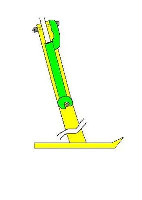

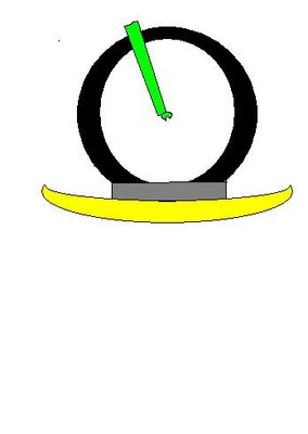

Тимофей Опубликовано 9 ноября, 2016 Поделиться Опубликовано 9 ноября, 2016 Сегодня ехал по заснеженным тропинкам. Гребучесть заднего 2,1 дюйма удовлетворяет но вот переднее зарывается и сносит в сторону особенно там где автомобили в колее кашу сделали. подумалось что помогла бы лыжа. в идеале конечно лыжа должна быть не плоской чтобы можно было поворачивать, чтобы не упиралась своей прямолинейностью. А если попадётся гололёд то у неё должны быть стальные канты, иначе снесёт в сторону лыжа должна быть лёгкой и быстросъёмной чтобы закинуть её на багажник и катить в обычном режиме. но вовсе не обязательно, просто попробовать на обломке от обычной лыжи прокатиться тоже интересно. Подкиньте идеи - где взять, как прикрепить. Может уже есть рабочие модели? пока показались вот такие проекты Ссылка на комментарий Поделиться на другие сайты Поделиться

Андрей СВ Опубликовано 9 ноября, 2016 Поделиться Опубликовано 9 ноября, 2016 доска рубанок - и сделать лыжу какую надо по форме. или купить что-то на блошином бывают детские широкие и короткие. или если колеса открутить от доски скейта - как раз загнута с двух сторон и площадь подходящая. по креплению сделать типа кармана из брусочков и какие-то хомуты. или посмотреть на самодельные снегоходы. как у них. 1 Ссылка на комментарий Поделиться на другие сайты Поделиться

krazymouse Опубликовано 9 ноября, 2016 Поделиться Опубликовано 9 ноября, 2016 а смотрецо будет ржачно-на 26" веле фэтоморда. про геометрию я просто промолчу) не, если лепить лыжу, то надо ее оснащать развитыми направляющими, чтобы можно было рулить. основную проблему вижу в начале движения. понятно, что лыжа не позволит подруливать, а без постоянного восстановления равновесия на веле далеко не уедешь. 1 Ссылка на комментарий Поделиться на другие сайты Поделиться

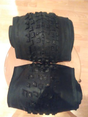

Оккамов Опубликовано 9 ноября, 2016 Поделиться Опубликовано 9 ноября, 2016 (изменено) Лыжа мёртвый вариант у СанСаныча должен быть лишний обод, у Оккамова можно попросить/купить Нейт, у Лунобайка - родную вилку от синбао, если он не выбросил Кстати отличный план, надо собрать братику апгрейд комплект )) Кроме нэйта у меня из покрышек на продажу пойдет отличная шиповка "снежный шторм" шириною 4,9. В отличном состоянии и со всеми шипами. Я ее тут сравнивал с D5, D5 оказалась уже по бортам почти на сантиметр. Кстати, где-то на буржуинском сайте видел лыжу на колесо. Крепилась она на ремни. Стоила аж 200 долларов Вспомнил. Называлась она bikeboard. Вот про нее по русски. http://goodsi.ru/lyzha-dlya-velosipeda-bikeboard/ Изменено 9 ноября, 2016 пользователем Оккамов Ссылка на комментарий Поделиться на другие сайты Поделиться

Тимофей Опубликовано 9 ноября, 2016 Автор Поделиться Опубликовано 9 ноября, 2016 на продажу пойдет отличная шиповка "снежный шторм" шириною 4,9. на кой шиповка в снежной каше? )))) Кстати, где-то на буржуинском сайте видел лыжу на колесо. Крепилась она на ремни. Стоила аж 200 долларов Вспомнил. Называлась она bikeboard. ну можете же когда хотите вот прекрасная идея простого крепежа.Осталось найти способ врезать стальной кант Ссылка на комментарий Поделиться на другие сайты Поделиться
