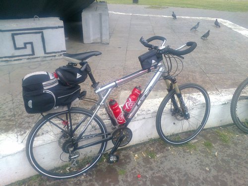

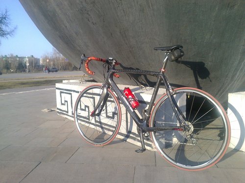

Сначала сделал из своего агрессора (1.0, от аваланча 4.0 отличается минимально) это:
А потом купил это:
Нифига не одно и тоже, даже близко. Многие через это проходили :)
