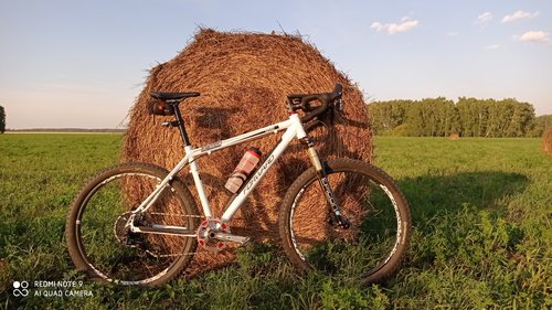

Енотовод Опубликовано 9 апреля, 2017 Поделиться Опубликовано 9 апреля, 2017 Старые спойлеры поломались ? Да и к черту их. рама Forward 1200 2012 г. 19"; руль Ritchey Comp VentureMax 420мм; седло Fizik; подседел - алюминий с мангуста; вынос 75mm; рулевая Token Kudos-z; вилка SR Suntour Epicon с выносной блокировкой; колеса Fulcrum Red Power XL 26"; ручки, тормоза, переклюк SRAM Apex1 HRD; звезда Fouriers 40T; кассета SRAM PC1130 11-42Т; цепь SRAM PCX1; шатуны: Shimano SLX M660; каретка Shimano SM-BB52; педали Shimano M530; резина Continental X-King 2.4"; камеры Швальбе; обмотка SelleItalia. Не взвешивал - не интересно. А так было раньше: 9 Цитата Ссылка на комментарий Поделиться на другие сайты Поделиться

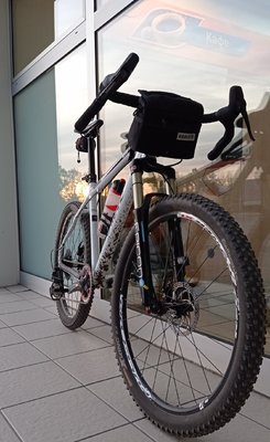

Енотовод Опубликовано 11 октября, 2018 Автор Поделиться Опубликовано 11 октября, 2018 (изменено) В этом году до августа Форвард побыл синглспидом, после этого с помощью манетки Tiagra ST-4600, переклюка XT M771 и кассеты HG60 он превратился в 1х10. По ощущениям это как-то странно. При звёздах 36х11-34 на асфальте то сильно недостаёт верхов, то не переключаюсь достаточно вниз для нормального, уверенного старта. Короче, лажа какая-то, вечно чувствую себя неправильно. А это сильно влияет на то, получаю ли я кайф от езды. Так вот, с тех пор, как поставил кассету, кайфа стал получать всё меньше. ? Карбоновое седло снял зимой перед IDR, зная, что буду падать, и не желая его сломать. Вместо него поставил fizik, оставшийся от шоссера после установки Brooks, так оно и прописалось на мтб. Карбоновый руль кончился вслед за карбоновым подседелом. Печалька. На замену купил алюминиевый Crank Brothers Cobalt 2 у Ригеля. Надо было скорее восстанавливать и катать - отпуск, как никак. Всего 550мм ширины. До этого с 670мм рулём короткий 75мм вынос казался мне комфортнее длинного (130мм), но с узким рулём короткий вынос оказался невыносим. Вернул длинный. Узкий руль оказалось комфортнее держать, с ним велосипед удобнее проносить через дверные проёмы и возить на лифте. Рулёжка? А фиг знает, по мне так на грунтах ничего не изменилось, один фиг я рулить не умею :) По тормозам: передний работал идеально, задний - отказал. Зимой лопнула пружинка в калипере. Нашел замену на али, поставил, но эффекта не получил - на возврат калипер работал, а вот торможение стало очень слабым. Забил, механику ВВ5 заменил на гидравлику Formula RX. Надо было сразу так делать, разница колоссальная. Вот такие дела. Изменено 11 октября, 2018 пользователем Енотовод 2 Цитата Ссылка на комментарий Поделиться на другие сайты Поделиться

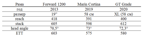

Енотовод Опубликовано 15 июня, 2020 Автор Поделиться Опубликовано 15 июня, 2020 (изменено) Форвард задумывался как велосипед для грунтовых покатушек и участия в паре-тройке кантрийных соревнований в год без цели залезть на тумбочку. В итоге катал я в основном один, а из соревнований за три года поучаствовал в двух Осенних. С конца 2019 года мне хочется чего-то нового. В шоссере что-то менять дорого и в общем-то бессмысленно, а вот форвард так и хочется проапгрейдить. Что я для себя уяснил? 1. Чем ближе посадка к дорожной, тем мне удобней. У меня периодически болели кисти после пробегов от 30 км, а потом я взял и перекинул все колечки из-под выноса наверх. Как рукой сняло. Сразу стало приятнее крутить. Вчера проехал полтинник на Форварде после трёх сотен в ночь с пятницы на субботу на шоссере - всё замечательно. Аналогично с седлом: передвинул вперёд, чуть поднял и понял, что так хорошо. Отмечу, что на веле мне всегда казалось, что седло слишком близко к рулю. Прошло. 2. В реальных соревнованиях я всё равно не участвую. 3. Вне соревнований сложных грунтов практически нет, 80% проезжается, хоть и с матами, но даже на шоссейном велосипеде. А теперь самое интересное: Закинув геометрию своего форварда в bikegeocalc и сравнив её с современными гравелами, я обнаружил, что кантрийная рама 7-летней давности не так уж далека от своих "полудорожных" собратьев: Раз уж этим ребятам баран к лицу, должен подойти и Форварду. В общем, недельку подумал и решился - заказал на bike-components 11-скоростной группсет Apex 1 HRD без шатунов и грунтовый баран Ritchey Comp Venturemax. За одно заказал на ebay новую звезду Fouriers 40T вперёд. Проверил штангенциркулем - при 36Т запас по перу 20мм. Влезет. Вписаться никому не предлагал, т.к. и так за предел беспошлинного ввоза вывалился. С нетерпением жду ништяки и хочу скорее собирать! Изменено 15 июня, 2020 пользователем Енотовод 4 Цитата Ссылка на комментарий Поделиться на другие сайты Поделиться
DeCru Опубликовано 15 июня, 2020 Поделиться Опубликовано 15 июня, 2020 А по какой из этих цифр ты определил что рама форварда дальше от современного кк чем кортина и грейд? Цитата Ссылка на комментарий Поделиться на другие сайты Поделиться
