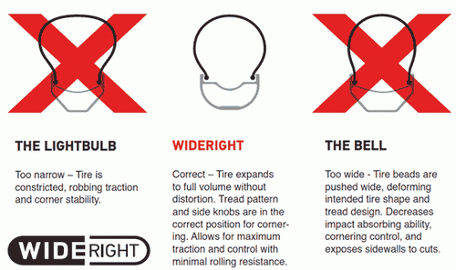

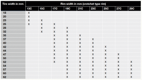

Mask Опубликовано 24 ноября, 2018 Поделиться Опубликовано 24 ноября, 2018 Решил создать новую тему, чтобы информация не затерялась в результате сторонних обсуждений в уже существующих. К следующему сезону решил я собрать себе новые колеса на ободах с внутренней шириной 29 мм, для бескамерного использования. Комплект всего необходимого уже куплен. Осталось за малым - купить покрышки!!! Вопрос в том какой ширины покрышки будут оптимальны для данных ободов. С одной стороны: есть справочные таблицы где указаны допустимые сочетания. Пример С другой стороны есть предостерегающие рисунки - как быть не должно, делающие эти таблицы бессмысленными, Ибо например для покрышек шириной 2.1 допустимые сочетания в таблице указаны для ободов в интервале шириной 17-29 мм, что на практике дает в крайних и близким к крайним значениям либо "лампочку", либо прямые борта, что в предостерегающих рисунках перечеркнуто жирными линиями. На своем примере скажу - мне крайне не нравилось как раскрывалась покрышка 2.35 на ободе внутренней шириной 21 мм. (была конкретная лампочка), хотя по таблице было допустимо. Проблема в том, что такие покрышки как я хочу купить выпускаются максимум в размере 2.25, хотя как я предполагаю оптимально по форме раскрытия будет 2.35 - 2.4. Соответственно вопрос к тем кто катал на таких ободах и имеет представление о том как поведут себя покрышки - возможна ли нормальная эксплуатация покрышек 2.25 на низком давлении или все же лучше купить пошире. Цитата Ссылка на комментарий Поделиться на другие сайты Поделиться

FAZer Опубликовано 25 ноября, 2018 Поделиться Опубликовано 25 ноября, 2018 1 час назад, Mask сказал: В рамках одной градации может допускаться плюс минус пара мм 0.15 дюйма это как раз 3.8мм ? ==== В рамах темы можно двигаться в сторону формы покрышек. Форма покр задаётся плетением каркаса. Некоторые покрышки более квадратные, некоторые - яйцевидные. У некоторых покрышек протектор заходит на боковую часть, у некоторых почти нет. Так что если покрышка на обычном ободе (21мм) квадратная и с "узким" протектором, то ей противопоказана установка на широкий обод. если же она округлая на 21 и крайние элементы протектора заходят на боковину, то 29мм обод ей только в пользу. Меньше болтанки и риска срыва на сниженном давлении например. Цитата Ссылка на комментарий Поделиться на другие сайты Поделиться

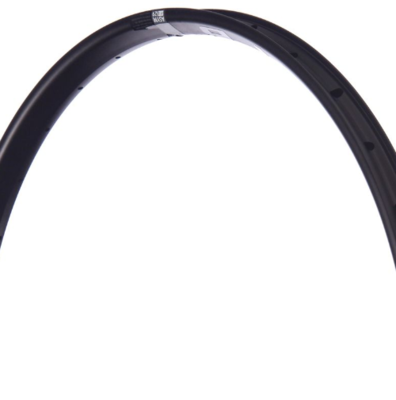

Mask Опубликовано 25 ноября, 2018 Автор Поделиться Опубликовано 25 ноября, 2018 (изменено) Тогда конкретика: мне понравилась - покрышка Michelin Jet XCR MTB. В размере 2.25 и обод Обод WTB Asym i-29 TCS (уже куплены) Нормально ??? Изменено 25 ноября, 2018 пользователем Mask Цитата Ссылка на комментарий Поделиться на другие сайты Поделиться

Енотовод Опубликовано 17 сентября, 2019 Поделиться Опубликовано 17 сентября, 2019 Табличка старовата, модных размеров нет, зато есть древняя 18 мм шоссейная резина и 13С обода. Такое ведь не купить вообще :) Я бы не стал так уж сильно не неё полагаться. Цитата Ссылка на комментарий Поделиться на другие сайты Поделиться
