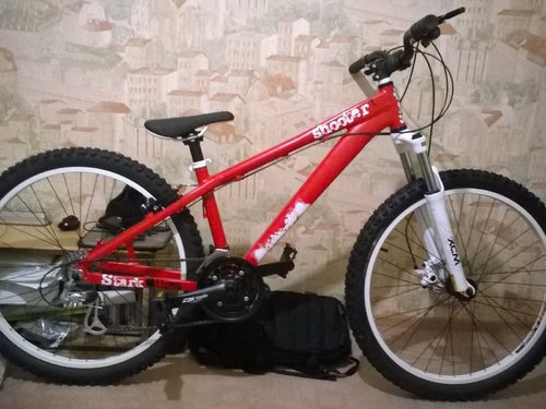

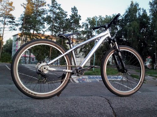

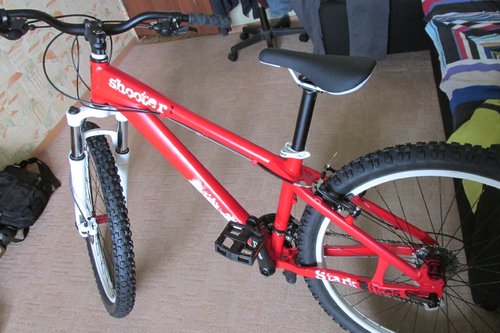

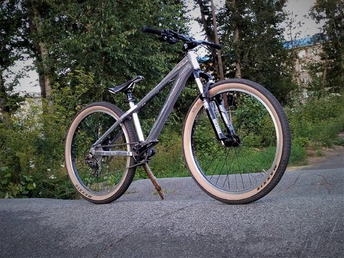

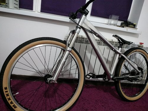

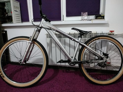

Pvt. Jim Опубликовано 13 марта, 2019 Поделиться Опубликовано 13 марта, 2019 (изменено) Всем привет!) Вот и пришло время запостить свой байкчек. Байк покупался как первый MTB под апгрэйд, что собственно и произошло. Рама: Stark Shooter 1 2015 (custom) Вилка: RockShox Recon Silver TK Solo Air 9mmQR 2017 80-120mm Система: Shimano SLX M7000 Каретка: Shimano XT MT800 Звезда: Deckas 32T BCD 96 black Педали: CrazyBike FLIP black Переключатель: Shimano Zee M640 10 скоростей Манетка: Shimano SLX M7000 I-Spec B 10 скоростей Кассета: Shimano SLX HG81 10 скоростей Цепь: Shimano Deore HG54 HG-X 10 скоростей Тормоз: Shimano Deore BR-M615 Ротор: Ashima Ultralight ARO-08 160mm Адаптер: Shimano SM-MA-R160P/S Седло: SDG Bel Air 2.0 Подседел: FSA XC-255-MTC 30.9x350mm Подседельный зажим: Ragley Logo Руль: Sixpack Racing Menace725 stealth-black Грипсы: Sixpack Racing M-Trix black Вынос: Truvativ Hussefelt 40mm black Рулевая колонка: CrazyBike 2015 black Втулка передняя: Novatec D041SB 36H black Втулка задняя: Novatec D042SB 36H black Эксцентрики: Halo Обода: SunRingle Rhyno Lite 26" 36H Спицы: Richman black Покрышки: Maxxis DTH Skinwall 26x2.30" Folding Камеры: Schwalbe Вес: 12.4 кг Подробно о процессе апгрэйда можно узнать тут. Изменено 23 октября, 2019 пользователем Pvt. Jim 4 3 Цитата Ссылка на комментарий Поделиться на другие сайты Поделиться

anarresti Опубликовано 13 марта, 2019 Поделиться Опубликовано 13 марта, 2019 Начал читать, вижу первые две фото, мысль пролетает "эээмммм, оооооок, ну красный, но как-то не айс. Чего бы такое сказать чтобы не задеть чувства владельца. Чел на велосипеде ездит, и то хорошо" Потом проматываю до последних фото, и мысли "хм, хммм, хмммммммм, хммммммммммммммм, чел со вкусом подошел, без китча, все в тему". Клево, добавить нечего! Цитата Ссылка на комментарий Поделиться на другие сайты Поделиться

DeCru Опубликовано 14 марта, 2019 Поделиться Опубликовано 14 марта, 2019 По весу, чтоб в сторону 11 кг угареть, не заморачивался? Цитата Ссылка на комментарий Поделиться на другие сайты Поделиться
Pvt. Jim Опубликовано 14 марта, 2019 Автор Поделиться Опубликовано 14 марта, 2019 Только что, DeCru сказал: По весу, чтоб в сторону 11 кг угареть, не заморачивался? Вся заморочка в наличии свободного бабла) Колёса тяжелые. Надо виллсет менять полностью. Цитата Ссылка на комментарий Поделиться на другие сайты Поделиться
Pvt. Jim Опубликовано 14 марта, 2019 Автор Поделиться Опубликовано 14 марта, 2019 Самый простой вариант скинуть вес, это запилить сингл с натяжком. Но это колхоз и неудобно в городе. Цитата Ссылка на комментарий Поделиться на другие сайты Поделиться
Dan Опубликовано 14 марта, 2019 Поделиться Опубликовано 14 марта, 2019 (изменено) Классно, модно-стильно-молодежно! А какой вес колес? Взвешивал? Изменено 14 марта, 2019 пользователем Dan Цитата Ссылка на комментарий Поделиться на другие сайты Поделиться

Pvt. Jim Опубликовано 14 марта, 2019 Автор Поделиться Опубликовано 14 марта, 2019 Не взвешивал, но по калькулятору заднее около 1300 без покрыхи, камеры и кассеты. Переднее грамм на 300 меньше из-за втулки. Цитата Ссылка на комментарий Поделиться на другие сайты Поделиться
DeCru Опубликовано 15 марта, 2019 Поделиться Опубликовано 15 марта, 2019 кароч годно и по бомжу, можно лучше но это будет дороже :DDDDDD базу и перья не замерял?) Цитата Ссылка на комментарий Поделиться на другие сайты Поделиться
Pvt. Jim Опубликовано 16 марта, 2019 Автор Поделиться Опубликовано 16 марта, 2019 23 часа назад, DeCru сказал: кароч годно и по бомжу, можно лучше но это будет дороже :DDDDDD базу и перья не замерял?) База с этой вилкой 1070, перья 410. Как у GT La Bomba 14 года. Тоже трамвай) Цитата Ссылка на комментарий Поделиться на другие сайты Поделиться
DeCru Опубликовано 17 марта, 2019 Поделиться Опубликовано 17 марта, 2019 23 часа назад, Pvt. Jim сказал: База с этой вилкой 1070, перья 410. Как у GT La Bomba 14 года. Тоже трамвай) для стрита трамвай, а кочки покачать пойдет) Цитата Ссылка на комментарий Поделиться на другие сайты Поделиться
DeCru Опубликовано 17 марта, 2019 Поделиться Опубликовано 17 марта, 2019 З.Ы. свой седня померил, 1100 база при 395 перьях и 1115 при 410 ? Цитата Ссылка на комментарий Поделиться на другие сайты Поделиться

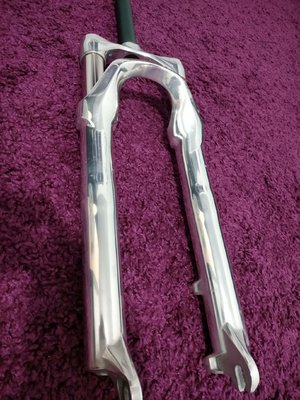

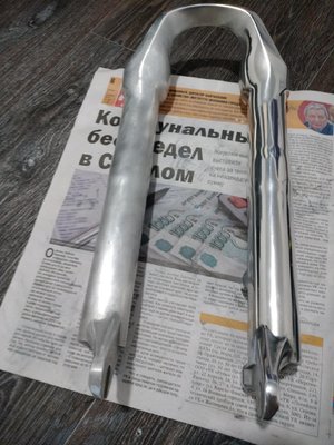

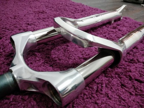

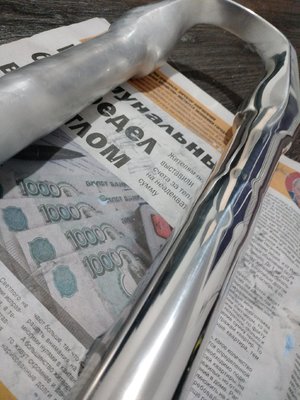

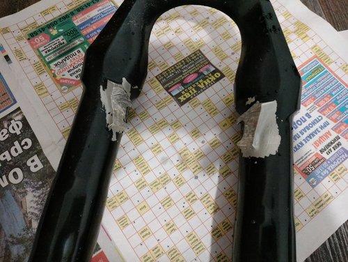

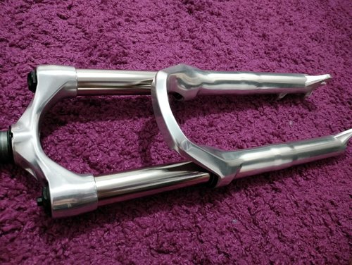

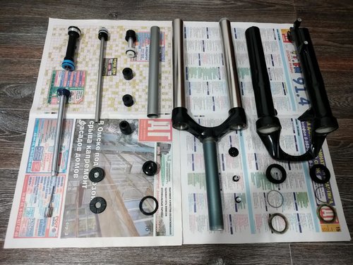

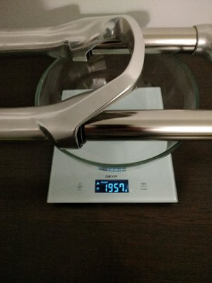

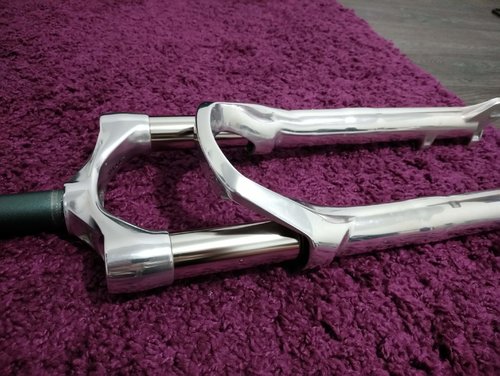

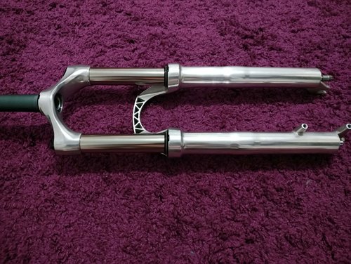

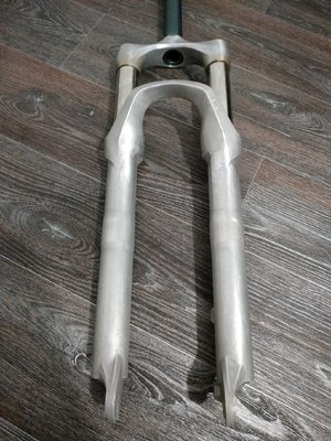

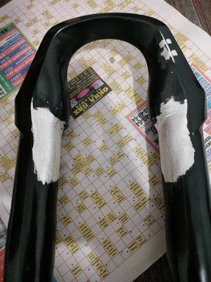

Pvt. Jim Опубликовано 23 октября, 2019 Автор Поделиться Опубликовано 23 октября, 2019 (изменено) Отпилил крепления ободных тормозов на вилке и отполировал штаны с короной. В итоге, от стока вилка потеряла 130 грамм) Изменено 23 октября, 2019 пользователем Pvt. Jim Цитата Ссылка на комментарий Поделиться на другие сайты Поделиться
NF Опубликовано 23 октября, 2019 Поделиться Опубликовано 23 октября, 2019 Еще с горилы можно 150 скинуть ) И PM отпилить, на пампе ведь не нужен передний тормоз, не так ли ? Цитата Ссылка на комментарий Поделиться на другие сайты Поделиться
