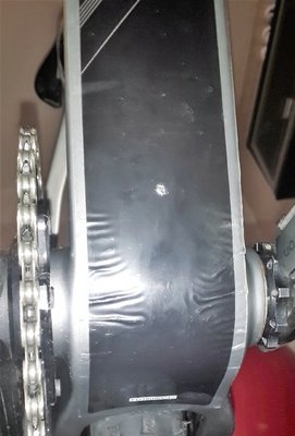

VeloMik Опубликовано 1 апреля, 2021 Автор Поделиться Опубликовано 1 апреля, 2021 (изменено) Обклеил нижнюю трубу - плёнка легла довольно ровно,кроме изгиба на кареточном стакане.Очень клейкая.3-х слойная - внутри типа мягкий гель. Надеюсь будет держаться долго! К сезону готов! НО! Проект ещё не закрыт (см. пункт 13). Изменено 1 апреля, 2021 пользователем VeloMik 1 Цитата Ссылка на комментарий Поделиться на другие сайты Поделиться
Mask Опубликовано 1 апреля, 2021 Поделиться Опубликовано 1 апреля, 2021 21 минуту назад, VeloMik сказал: Обклеил нижнюю трубу - плёнка легла довольно ровно,кроме изгиба на кареточном стакане.Очень клейкая.3-х слойная - внутри типа мягкий гель. Надеюсь будет держаться долго! Че то как то не комильфо. Поторопился? Цитата Ссылка на комментарий Поделиться на другие сайты Поделиться
VeloMik Опубликовано 1 апреля, 2021 Автор Поделиться Опубликовано 1 апреля, 2021 (изменено) 5 минут назад, Mask сказал: Че то как то не комильфо. Поторопился? Да кто туда смотрит? И она на изгиб ровно не ложится...Я пробовал переклеивать. Изменено 1 апреля, 2021 пользователем VeloMik 1 Цитата Ссылка на комментарий Поделиться на другие сайты Поделиться

Focus Опубликовано 1 апреля, 2021 Поделиться Опубликовано 1 апреля, 2021 2 часа назад, VeloMik сказал: Да кто туда смотрит? И она на изгиб ровно не ложится...Я пробовал переклеивать. Грел? Цитата Ссылка на комментарий Поделиться на другие сайты Поделиться
Енотовод Опубликовано 1 апреля, 2021 Поделиться Опубликовано 1 апреля, 2021 3 часа назад, VeloMik сказал: Обклеил нижнюю трубу - плёнка легла довольно ровно,кроме изгиба на кареточном стакане.Очень клейкая.3-х слойная - внутри типа мягкий гель. Надеюсь будет держаться долго! К сезону готов! НО! Проект ещё не закрыт (см. пункт 13). Дмитрий дело говорит. Возьми фен для волос, локально прогрей плёнку и приклей аккуратно. Иначе под складками грязищи накопится, будет стрёмно смотреться. Цитата Ссылка на комментарий Поделиться на другие сайты Поделиться
Mask Опубликовано 1 апреля, 2021 Поделиться Опубликовано 1 апреля, 2021 17 минут назад, Енотовод сказал: Дмитрий дело говорит. Возьми фен для волос, локально прогрей плёнку и приклей аккуратно. Иначе под складками грязищи накопится, будет стрёмно смотреться. Никакой нагрев не поможет, совсем. Мы имеем не совпадение геометрической конфигурации рамы и пленки, на фото видно, что и поверхность не была очищена как надо. Миша поторопился. Обклеивать есть смысл (самому при наличии навыка) ту часть куда может прилететь камушек, а не всю трубу. Если была мысль защитить по максимуму поверхность, то надо было резать и клеить двумя-тремя независимыми сегментами, через небольшой зазор. А сейчас только отодрать корявую часть и обрезать. Иначе действительно о грязи наберет быстро. Цитата Ссылка на комментарий Поделиться на другие сайты Поделиться
Focus Опубликовано 2 апреля, 2021 Поделиться Опубликовано 2 апреля, 2021 Это ж бубль гум, вернее обычная броне пленка, чего там геометрически не совпадает...греешь, тянешь и клеишь, желательно ещё пару рук, хотя бы одну, фен держать... Главное карбон не растопить.... ? 1 Цитата Ссылка на комментарий Поделиться на другие сайты Поделиться

Mask Опубликовано 2 апреля, 2021 Поделиться Опубликовано 2 апреля, 2021 1 час назад, Focus сказал: https://youtu.be/k_Zkx-OX-a0 Имеющий проф. навык человек клеит предварительно вырезанные аппликации на раму круглого сечения, плёнкой не имеющей ничего общего с той защитой которую клеил Михаил. В его случае уже поврежден необратимо клеевой слой и ничего уже сделать красиво не выйдет, только удалить неплотно прилегающий участок. Цитата Ссылка на комментарий Поделиться на другие сайты Поделиться
