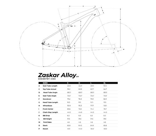

DeCru Опубликовано 20 мая, 2020 Поделиться Опубликовано 20 мая, 2020 16 минут назад, Andy_White сказал: Всё, пас. Больше ничего. Сушите сушки, стройте для грачей кормушки. (С) Просто ты вырвал фразу из контекста и прислал картинку своего олдскула. В сравнении приводились кк лясики свежих лет, на 27.5, твой металолом к этому никакого отношения не имеет. Особенно если учесть что у новых моделей все поменялось, ава на 29 катках заявлена 606 стека в эльке, как у пантеры, заскар тоже на 29 катках там 628. Т.е. ава ниже заскара внезапно. А мой коммент изначально был к тому что заскара на 27.5 нет, и иммено поэтому ава или агрессор нужны в сравнении. Так что без обид, не к месту комментарий твой. Цитата Ссылка на комментарий Поделиться на другие сайты Поделиться
Andy_White Опубликовано 20 мая, 2020 Поделиться Опубликовано 20 мая, 2020 40 минут назад, DeCru сказал: лясики свежих лет, на 27.5, ... заскара на 27.5 нет 2019 достаточно свеж? 3аскар? На 27.5? ? Цитата Ссылка на комментарий Поделиться на другие сайты Поделиться
DeCru Опубликовано 21 мая, 2020 Поделиться Опубликовано 21 мая, 2020 7 часов назад, Andy_White сказал: 2019 достаточно свеж? 3аскар? На 27.5? ? И как связан 2019го года заскар с фотографией которую ты прислал? Я просто поток твоей мысли не могу понять. Цитата Ссылка на комментарий Поделиться на другие сайты Поделиться

DeCru Опубликовано 21 мая, 2020 Поделиться Опубликовано 21 мая, 2020 Модернизационный потенциал это нынче дорого бохато В этом заскаре за 80 кусков QR на задней оси, и скорее всего бустовый Цитата Ссылка на комментарий Поделиться на другие сайты Поделиться

DeCru Опубликовано 21 мая, 2020 Поделиться Опубликовано 21 мая, 2020 Дело в том что топ рамы сами по себе стоят по 2-3 штуки зелени. А на байках за 30 и 90 килорублей стоят рамы, которые одного поля ягоды, особенно алю, и считать что одна будет топовее другой это очень и очень тупо. Когда ты берешь велосипед с норм гео, и под адекватные стандарты, то рама как минимум никогда не устареет и останется в цене. Этот заскар идет под ублюдский 141QR , для которого нет нормальных втулок под ось, а оси по хорошему должны быть, и ты будешь брать под него бустовые втулки и стачивать с них на токарке по 3.5мм с каждой стороны и переспицовываться, потому что втулка рано или поздно отрыгнет, либо начнет дропауты гробить, но это произойдет скорее рано. Флюид 2 НТ 2020 года, на нормальных осях, колесах, рабочих компонентах, с более приятной гео и сразу с дроппером которым ты может никогда и не воспользуешься, но он в том же магазине есть, и при этом дешевле этого обоссаного свежего заскара. Смысл адекватной рамы и бомж навески в том что ты при минимальных затратах начинаешь кататься вот прямо сейчас и экономишь деньги, которые ты потом сможешь вложить в замену умерших деталек и апгрейд. Все вот эти слх, хт, 12 скоростей, сковородка на заднем, бескамерка и прочие модные штуки, нахер не нужны, тебе нужна адекватная рама, вилка с регулировкой отскока и два колеса которые не рассыпятся, подходящие покрышки, остальное может быть хоть из говна, и ты все равно получишь точно тот же кайф от катания что и на велике за сотни нефти. И если вдруг тебе перестанет хватать возможностей компонентов, то у тебя есть сэкономленные деньги, это важно. 1 Цитата Ссылка на комментарий Поделиться на другие сайты Поделиться
