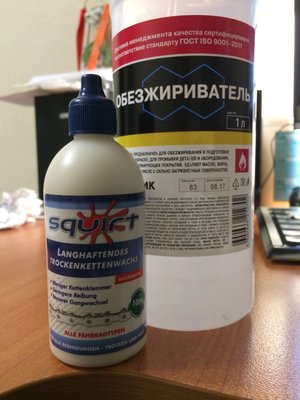

Я ездил с адептами сквиртования, они в мтб условиях раз в сотку сквиртили или после каждого дождя. Обычной смазки для сухой погоды там хватало на столько же.
Перешел вообще на  парафинирование. Точнее  чисто на воск+масло. Самый большой плюс перед велосипедной смазкой это чистота цепи. на 300км хватает свободно, потом  опять вывариваю.

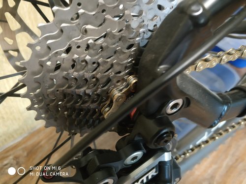

В продаже уже давно более современные смазки на основе фторопласта, один из вариантов есть в Триале. Из минусов - нельзя пользоваться сразу после нанесения,  перед выездом желательно цепь протереть сухой ветошью, из плюсов - в отличии от воска защищает цепь от коррозии, покрытие не выдавливает, не отваливается,   в любой момент цепь в продолжительном  ПВД, походе, можно смазать при необходимости хоть первой попавшейся "веретенкой" и ехать дальше, в дальнейшем обезжиривание с очисткой не нужно.
Состояние цепи и кассеты после пробега на одной обработке 150 + после выездов на дачу  до ст. Пламя. Смазка на основе фторопласта.
Я так понимаю это про сквирт и смуви? Отзывы хорошие конечно о них. Только о какой коррозии мы говорим? Снаружи ничем не защитишь,  а внутри например поэтому отчасти в воск и добавляют немного масла.

При наличии масла  защита от коррозии конечно будет.
