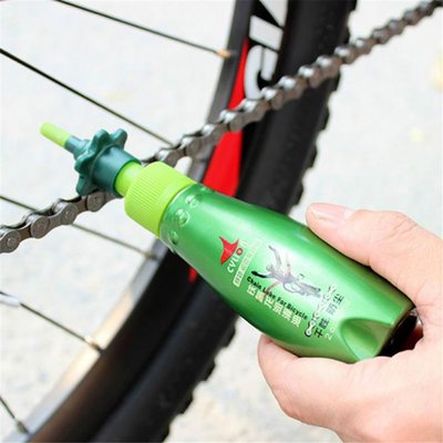

U-man Опубликовано 16 января, 2019 Поделиться Опубликовано 16 января, 2019 он чего нашёл в поднебесной. кто-нибудь имел подобное? 3 Цитата Ссылка на комментарий Поделиться на другие сайты Поделиться

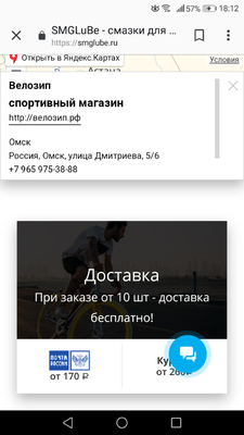

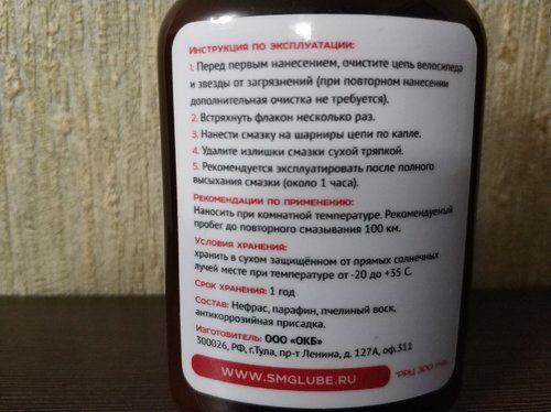

Mask Опубликовано 7 марта, 2019 Поделиться Опубликовано 7 марта, 2019 Планировал с нового сезона перейти на парафиновые смазки. Все не "доходили руки" заказать, уже думал останусь на масле. Тут сегодня случайно зашел: Если кому интересно магазин "Велозип" Флакон пока не открывал. 1 Цитата Ссылка на комментарий Поделиться на другие сайты Поделиться
Danko Опубликовано 7 марта, 2019 Поделиться Опубликовано 7 марта, 2019 16 минут назад, Mask сказал: Планировал с нового сезона перейти на парафиновые смазки. Все не "доходили руки" заказать, уже думал останусь на масле. Тут сегодня случайно зашел: Если кому интересно магазин "Велозип" Флакон пока не открывал. В чем выгода по сравнению с маслом? Какая цена? Цитата Ссылка на комментарий Поделиться на другие сайты Поделиться
лисапедчик Опубликовано 7 марта, 2019 Поделиться Опубликовано 7 марта, 2019 только варка дает реальный результат 3 Цитата Ссылка на комментарий Поделиться на другие сайты Поделиться
Mask Опубликовано 7 марта, 2019 Поделиться Опубликовано 7 марта, 2019 8 минут назад, Danko сказал: В чем выгода по сравнению с маслом? Какая цена? Цена 300 рублей. Но дело не в цене, дело в чистой трансмиссии. Цитата Ссылка на комментарий Поделиться на другие сайты Поделиться
Mask Опубликовано 7 марта, 2019 Поделиться Опубликовано 7 марта, 2019 9 минут назад, лисапедчик сказал: только варка дает реальный результат Я думаю, что реально варка эффективнее, позволяет хорошо все "пропитать", но не заставлю я себя этим заниматься хоть сдохни, лучше останусь на фторопласте из Триала, она не очень маркая. Потестирую эту, не понравиться вернусь на основе фторопласта. Цитата Ссылка на комментарий Поделиться на другие сайты Поделиться
U-man Опубликовано 7 марта, 2019 Поделиться Опубликовано 7 марта, 2019 я хз че там внутри, но розлито это вполне в омском подвале, т. к. флаконы омского производства) Цитата Ссылка на комментарий Поделиться на другие сайты Поделиться
Дарт Вейдер Опубликовано 7 марта, 2019 Поделиться Опубликовано 7 марта, 2019 мы вроде её как то уже обсуждали!? сайт - https://smglube.ru/ Цитата Ссылка на комментарий Поделиться на другие сайты Поделиться
Mask Опубликовано 7 марта, 2019 Поделиться Опубликовано 7 марта, 2019 8 минут назад, Энакин сказал: мы вроде её как то уже обсуждали!? сайт - https://smglube.ru/ Ну и здорово. Я видимо не обратил внимание, просто сейчас она появилась в свободной продаже в городе. Цитата Ссылка на комментарий Поделиться на другие сайты Поделиться
Danko Опубликовано 7 марта, 2019 Поделиться Опубликовано 7 марта, 2019 (изменено) 18 минут назад, U-man сказал: я хз че там внутри, но розлито это вполне в омском подвале, т. к. флаконы омского производства) Велозип представитель смазки SMG LuBe Изменено 7 марта, 2019 пользователем Danko Цитата Ссылка на комментарий Поделиться на другие сайты Поделиться

Mask Опубликовано 7 марта, 2019 Поделиться Опубликовано 7 марта, 2019 36 минут назад, Энакин сказал: мы вроде её как то уже обсуждали!? сайт - https://smglube.ru/ Сейчас внимательно посмотрел сайт и нашел несоответствие информации. На официальном сайте указано для этой летней смазки необходимость выдержать цепь 6 часов после нанесения. На информации на флаконе 1 час. Думаю правильно 6 часов. Цитата Ссылка на комментарий Поделиться на другие сайты Поделиться
zloyboo Опубликовано 7 марта, 2019 Поделиться Опубликовано 7 марта, 2019 1 час назад, Mask сказал: Я думаю, что реально варка эффективнее, позволяет хорошо все "пропитать", но не заставлю я себя этим заниматься хоть сдохни, лучше останусь на фторопласте из Триала, она не очень маркая. Потестирую эту, не понравиться вернусь на основе фторопласта. А теперь если поразмышлять. Перед первым применением smg надо промыть трансмиссию и цепь это уже использование вонючего растворителя и сьем цепи. А теперь представим что прокатились в дождливую и грязную погоду раза два и все снова надо снимать и мыть. Возмем парафинирование цепи, которое не нуждается абсолютно в мойке растворителем. Просто споласкиваем в контейнере с водой и тратим 5 минут на варку, потом долго и счастливо катаем и в дождь и грязь. По моему выбор очевиден Цитата Ссылка на комментарий Поделиться на другие сайты Поделиться
