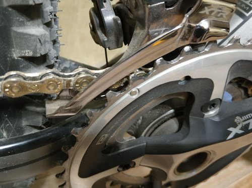

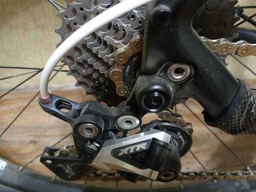

Mask Опубликовано 14 апреля, 2019 Поделиться Опубликовано 14 апреля, 2019 (изменено) В 10.04.2019 в 18:12, kern сказал: Нене! Пиши. Если 120 протянет, перейду на неё. Думаю можно подвести итог для сухой погоды в плане использования смазки Перед вкатывательной проверил сборку и настройку второго велосипеда, на котором планировал поехать - накатал 35 км, это не в счет. Перед субботним выездом не стал рисковать и пролил еще раз. В итоге у меня вышло чуть больше 100 км. Итог - все ОК. Но главное в том, в итоге трансмиссия осталась чистой. Бери велосипед и езжай. НИКОГО НЕ АГИТИРУЮ. Меня это устраивает, я уже второй бутылек прикупил. Фото сразу после приезда. Изменено 14 апреля, 2019 пользователем Mask 2 Цитата Ссылка на комментарий Поделиться на другие сайты Поделиться

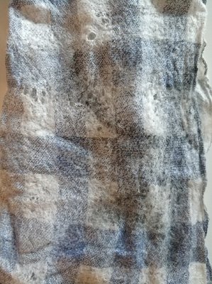

Mask Опубликовано 15 апреля, 2019 Поделиться Опубликовано 15 апреля, 2019 В 10.04.2019 в 18:12, kern сказал: Нене! Пиши. Если 120 протянет, перейду на неё. Сегодня после еще 30 км можно сказать, что цепь стало слышно, не критично, но думаю это предел нормальной работы (по крайней мере в моем понимании). В принципе изготовитель гарантирует 100 км, что и подтвердилось. Перед завтрашним выездом перед смазкой решил протереть цепь, ролики, звезды и результат порадовал, мог это и не делать. На фото ветошь смоченная спиртом после очистки трансмиссии, на масле я бы перевел кучу влажных салфеток и поласкал бы цепь в машинке. 1 Цитата Ссылка на комментарий Поделиться на другие сайты Поделиться
