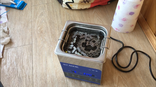

ivanzoid Опубликовано 24 июля, 2019 Поделиться Опубликовано 24 июля, 2019 Я, поскольку мне 5 великов надо было переводить на парафин, купил спецом даже ультразвуковую ванну — чрезвычайно удобная штука для очистки/обезжиривания цепи и запчастей! Цитата Ссылка на комментарий Поделиться на другие сайты Поделиться

anarresti Опубликовано 25 июля, 2019 Поделиться Опубликовано 25 июля, 2019 1 час назад, ivanzoid сказал: У меня по сути такая же, но дешевле) https://www.aliexpress.com/item/32911080668.html 15 часов назад, sss сказал: я немного другую брал, но порядок цен, думаю, примерно одинаковый https://www.aliexpress.com/item/32650704043.html Иван, Сергей, а расскажите подробнее чего как. Ну там, как долго вы чистите, в чем, нужно еще что-то потом делать и т.д. Как результат, чем довольны, чем не особо. Мне интересно, я может тоже возьму ? 2 Цитата Ссылка на комментарий Поделиться на другие сайты Поделиться

ivanzoid Опубликовано 25 июля, 2019 Поделиться Опубликовано 25 июля, 2019 5 часов назад, anarresti сказал: Иван, Сергей, а расскажите подробнее чего как. Ну там, как долго вы чистите, в чем, нужно еще что-то потом делать и т.д. Как результат, чем довольны, чем не особо. Мне интересно, я может тоже возьму ? Ну как, берёшь УЗ ванну, наливаешь в неё какой-нибудь очиститель (я купил 5л бензина «Галоша», как самый дешёвый вариант), кидаешь в неё железки, нажимаешь кнопку, ванна начинает делать бзззззззззз ?. Вернее не совсем так, у ванн по ссылкам выше есть функция подогрева, сначала лучше включить подогрев и подождать пока жидкость нагреется до 50-60°. В горячей жидкости процесс очистки прям существенно лучше идёт по сравнению с холодной. Я закидывал на полчаса, потом достаёшь сеточку, в которой всё лежит, смотришь, насколько хорошо отчистилось, если не очень, то меняешь жидкость на новую и ещё один цикл. Вся грязь сама собой не отпадает, но, главное, из пропитанной маслом субстанции она превращается в сухую грязь, которая легко рассыпается/отчищается. После «мойки» достаточно пройтись какой-нибудь жесткой щеточкой, и деталька идеально чистая. Ещё - используемую жидкость конечно можно переиспользовать, говорят фильтры для кофеварки хорошо подходят для фильтрации ?. Я из 5л галоши потратил половину на 5 цепей, 5 кассет и 7 передних звезд. Видео-пример использования, правда не очень показательный, т.к. там и так всё почти чистое) Звук тоже неверно передаётся, т.к. явно клипится: 2 Цитата Ссылка на комментарий Поделиться на другие сайты Поделиться

sss Опубликовано 25 июля, 2019 Поделиться Опубликовано 25 июля, 2019 1 час назад, ivanzoid сказал: бензина «Галоша» Ээээ, Ваня, не надо так. Ты/вы нам живые нужны. НЕЛЬЗЯ использовать горючие вещества для уз мойки! Получается туман из этого вещества который взрывоопасен! Безопасность прежде всего! Так же этим туманом ты дышишь. Оно тебе надо? Я взял средство для мойки машин, ядрёности хватало даже плёнку анодирования с алюминия съедать, не то что смазку. Можно менее ядрёное средство взять, просто дольше будешь ждать пока помоется. Цитата Ссылка на комментарий Поделиться на другие сайты Поделиться

Люцифер Опубликовано 26 июля, 2019 Поделиться Опубликовано 26 июля, 2019 12 часов назад, ivanzoid сказал: Ну как, берёшь УЗ ванну, наливаешь в неё какой-нибудь очиститель (я купил 5л бензина «Галоша», как самый дешёвый вариант), кидаешь в неё железки, нажимаешь кнопку, ванна начинает делать бзззззззззз ?. Вернее не совсем так, у ванн по ссылкам выше есть функция подогрева, сначала лучше включить подогрев и подождать пока жидкость нагреется до 50-60°. В горячей жидкости процесс очистки прям существенно лучше идёт по сравнению с холодной. Я закидывал на полчаса, потом достаёшь сеточку, в которой всё лежит, смотришь, насколько хорошо отчистилось, если не очень, то меняешь жидкость на новую и ещё один цикл. Вся грязь сама собой не отпадает, но, главное, из пропитанной маслом субстанции она превращается в сухую грязь, которая легко рассыпается/отчищается. После «мойки» достаточно пройтись какой-нибудь жесткой щеточкой, и деталька идеально чистая. Ещё - используемую жидкость конечно можно переиспользовать, говорят фильтры для кофеварки хорошо подходят для фильтрации ?. Я из 5л галоши потратил половину на 5 цепей, 5 кассет и 7 передних звезд. Видео-пример использования, правда не очень показательный, т.к. там и так всё почти чистое) Звук тоже неверно передаётся, т.к. явно клипится: у - звуковая ванна - это очень полезная вещь во многих случаях-например при чистке в уз ванне мотора шуруповёрта или детского электроквадроцикла ток хх мотора снижается примерно в 2 раза и мотор крутится гораздо веселей Цитата Ссылка на комментарий Поделиться на другие сайты Поделиться
ivanzoid Опубликовано 26 июля, 2019 Поделиться Опубликовано 26 июля, 2019 10 часов назад, sss сказал: Ээээ, Ваня, не надо так. Ты/вы нам живые нужны. НЕЛЬЗЯ использовать горючие вещества для уз мойки! Получается туман из этого вещества который взрывоопасен! Безопасность прежде всего! Так же этим туманом ты дышишь. Оно тебе надо? Верное замечание, но я все манипуляции провожу на балконе, дверь на который закрываю, и окошко на нём открываю. Можно ещё ванну крышкой накрыть, тогда всё испаряемое оказывается на полу. Цитата Ссылка на комментарий Поделиться на другие сайты Поделиться
