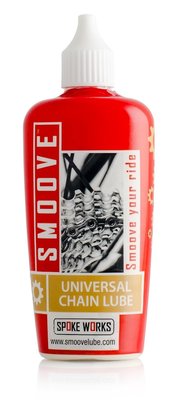

a2508 Опубликовано 26 апреля, 2020 Поделиться Опубликовано 26 апреля, 2020 Собираюсь попробовать смазку для цепи Smoove Universal Chain Lube. Я так поняла, что цепь нужно хорошо очистить. После промывки керосином, Fairy и смазки, велик простоял часов 12. Проехала 50 км… цепь опять в черной жирной грязи… Кто пользуется этой смазкой, как подготавливали трансмиссию? Цитата Ссылка на комментарий Поделиться на другие сайты Поделиться
mardos Опубликовано 26 апреля, 2020 Поделиться Опубликовано 26 апреля, 2020 (изменено) 8 минут назад, a2508 сказал: Собираюсь попробовать смазку для цепи Smoove Universal Chain Lube. Я так поняла, что цепь нужно хорошо очистить. После промывки керосином, Fairy и смазки, велик простоял часов 12. Проехала 50 км… цепь опять в черной жирной грязи… Кто пользуется этой смазкой, как подготавливали трансмиссию? "Денис, после то не смазывай трансмиссию пожалуйста" моя идеальная подготовка Смазка жы ещё в кассете, роликах, надо всю трансмиссию мыть. Изменено 26 апреля, 2020 пользователем mardos Цитата Ссылка на комментарий Поделиться на другие сайты Поделиться
a2508 Опубликовано 26 апреля, 2020 Поделиться Опубликовано 26 апреля, 2020 Я перед ТО забыла сказать эти волшебные слова... Что теперь то делать? Цитата Ссылка на комментарий Поделиться на другие сайты Поделиться
mardos Опубликовано 26 апреля, 2020 Поделиться Опубликовано 26 апреля, 2020 (изменено) 1 минуту назад, a2508 сказал: Я перед ТО забыла сказать эти волшебные слова... Что теперь то делать? Ну видимо мыть трансмиссию, снимать кассету, переключатель разбирать и ролики тоже мыть) Изменено 26 апреля, 2020 пользователем mardos Цитата Ссылка на комментарий Поделиться на другие сайты Поделиться
a2508 Опубликовано 26 апреля, 2020 Поделиться Опубликовано 26 апреля, 2020 (изменено) 5 минут назад, mardos сказал: Ну видимо мыть трансмиссию, снимать кассету, переключатель разбирать и ролики тоже мыть) 18 минут назад, a2508 сказал: После промывки керосином, Fairy и смазки, велик простоял часов 12. Проехала 50 км… цепь опять в черной жирной грязи… Я понимаю, что разбирать и мыть... нужны более подробные рецепты.... Может под эту смазку трансмиссия готовиться не так, как под другие . Изменено 26 апреля, 2020 пользователем a2508 Цитата Ссылка на комментарий Поделиться на другие сайты Поделиться
tild Опубликовано 26 апреля, 2020 Поделиться Опубликовано 26 апреля, 2020 Только что, a2508 сказал: Я понимаю, что разбирать и мыть... нужны более подробные рецепты.... старая зубная щетка и самый дешевый стиральный порошок вполне справляются. Только при этом как ни старайся действовать аккуратно, все равно кругом будет ? Цитата Ссылка на комментарий Поделиться на другие сайты Поделиться
a2508 Опубликовано 26 апреля, 2020 Поделиться Опубликовано 26 апреля, 2020 Да мне все равно что будет кругом... меня бесит грязная цепь... Цитата Ссылка на комментарий Поделиться на другие сайты Поделиться
kern Опубликовано 26 апреля, 2020 Поделиться Опубликовано 26 апреля, 2020 (изменено) "Да мне все равно что будет кругом... меня бесит грязная цепь..." Я кидал цепь в полторашку с растворителем. Закрывал крышку и в течении дня, тряс периодически. Изменено 26 апреля, 2020 пользователем kern Цитата Ссылка на комментарий Поделиться на другие сайты Поделиться
a2508 Опубликовано 26 апреля, 2020 Поделиться Опубликовано 26 апреля, 2020 (изменено) Да, трансмиссия была должным образом очищена. Тем не менее быстро перепачкалась) Поэтому особо интересует мнение тех, кто этой смазкой пользуется. Как то особенно нужно под нее трансмиссию готовить? В интернете "разброд и шатания".... Изменено 26 апреля, 2020 пользователем a2508 Цитата Ссылка на комментарий Поделиться на другие сайты Поделиться
Дарт Вейдер Опубликовано 26 апреля, 2020 Поделиться Опубликовано 26 апреля, 2020 Кмк, это остаточные следы грязи вылазящие из разных щелей Со временем, как все остаточные ошмётки вылезут, будет чище. Имхо Цитата Ссылка на комментарий Поделиться на другие сайты Поделиться
U-man Опубликовано 26 апреля, 2020 Поделиться Опубликовано 26 апреля, 2020 Моем трансмиссию в обезжиривателе(продаются в магазинах, да, так и называются), после сушим и наносим смув. Фейри место на кухне, а не возле велосипеда. Прям совсем чистой цепь все равно не будет и будет так же пачкаться, и куски парафинового говнолина так же будут появляться. Правда оттереться будет проще. А вообще, на смув переходят из-за бОльшего межсмазочного интервала, а не для чистоты трансмиссии. Цитата Ссылка на комментарий Поделиться на другие сайты Поделиться
mardos Опубликовано 26 апреля, 2020 Поделиться Опубликовано 26 апреля, 2020 3 минуты назад, U-man сказал: куски парафинового говнолина так же будут появляться. я первый раз пользую смурф, но после километров 150 цепь прост в идеале. Цитата Ссылка на комментарий Поделиться на другие сайты Поделиться
krazymouse Опубликовано 26 апреля, 2020 Поделиться Опубликовано 26 апреля, 2020 27 минут назад, U-man сказал: Моем трансмиссию в обезжиривателе(продаются в магазинах, да, так и называются), после сушим и наносим смув. Фейри место на кухне, а не возле велосипеда. лично мой опыт скептически относится к отторжениям фейри. ибо если после керосиновой ванны не вымыть с пеной, цепь как хрустела, так и хрустит. Цитата Ссылка на комментарий Поделиться на другие сайты Поделиться
