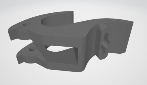

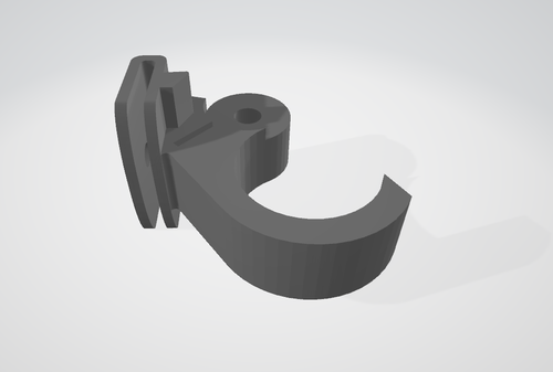

Andruuusha Опубликовано 19 марта, 2021 Поделиться Опубликовано 19 марта, 2021 В сети нашёл модели крючков ортлиб. У коллеги есть принтер. Из какого пластика их лучше печатать? Ещё читал, что заготовки из капролона (полиамида) в производстве термообрабатывают, чтоб снять внутренние напряжения; с пластиками для 3д печати это надо делать? Спасибо. Цитата Ссылка на комментарий Поделиться на другие сайты Поделиться
FAZer Опубликовано 19 марта, 2021 Автор Поделиться Опубликовано 19 марта, 2021 (изменено) Крючек из петг норм, ну или из нейлона если есть возможность. Печатать на боку как нарисованы. Но по верхнему крючку пессимистичный прогноз ) Изменено 19 марта, 2021 пользователем FAZer 1 Цитата Ссылка на комментарий Поделиться на другие сайты Поделиться

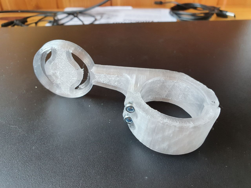

Danko Опубликовано 23 марта, 2021 Поделиться Опубликовано 23 марта, 2021 Огромное спасибо @FAZer за крепление для компа. Оригинал стоит подозрительно дорого 3-4 тыс. Цитата Ссылка на комментарий Поделиться на другие сайты Поделиться
A.T. Опубликовано 23 марта, 2021 Поделиться Опубликовано 23 марта, 2021 14 минут назад, Danko сказал: Огромное спасибо @FAZer за крепление для компа. Из какого материала печаталось? Цитата Ссылка на комментарий Поделиться на другие сайты Поделиться
FAZer Опубликовано 23 марта, 2021 Автор Поделиться Опубликовано 23 марта, 2021 8 минут назад, A.T. сказал: Из какого материала печаталось? Натуральный петг ФДшный. === Краткое наставление начинающим моделистам (и себе) Когда берёшь модели с thingiverse/etc помни, что 88% рисовал её странный тип с неизвестным тебе багажом опыта. И если штука выглядит похожей на нормальную и имеет пометку "версия 5 исправлено что-то" это не означает ничего. совсем ) 1 Цитата Ссылка на комментарий Поделиться на другие сайты Поделиться
A.T. Опубликовано 23 марта, 2021 Поделиться Опубликовано 23 марта, 2021 5 минут назад, FAZer сказал: Натуральный петг ФДшный. Из 2 отдельных элементов? Цитата Ссылка на комментарий Поделиться на другие сайты Поделиться
FAZer Опубликовано 23 марта, 2021 Автор Поделиться Опубликовано 23 марта, 2021 24 минуты назад, A.T. сказал: Из 2 отдельных элементов? Цитата Ссылка на комментарий Поделиться на другие сайты Поделиться
Alexander A. Опубликовано 23 марта, 2021 Поделиться Опубликовано 23 марта, 2021 1 час назад, FAZer сказал: резьбовые втулки под винты? если да,устанавливаешь как - паяльник или чего более интересное? Цитата Ссылка на комментарий Поделиться на другие сайты Поделиться
FAZer Опубликовано 23 марта, 2021 Автор Поделиться Опубликовано 23 марта, 2021 9 минут назад, Alexander A. сказал: резьбовые втулки под винты? если да,устанавливаешь как - паяльник или чего более интересное? Паяльник, да поглубже вогнать ) 1 Цитата Ссылка на комментарий Поделиться на другие сайты Поделиться
