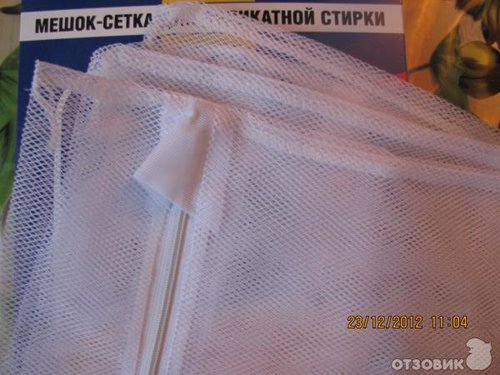

Лучше взять любой мешок-сетку для деликатной стирки, тогда велоформа стирается как бы отдельной кучкой, меньше растягивается и деформируется.
Предтотварщают: перекручивание, затяжки (от замков джерси), расползание памперса.
Мешки многоразовые до 40 ситрок, судя по отзывам.

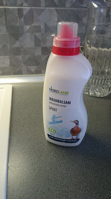

Так это классное средство, там же и пух вроде? Пуховки стирал им. Потом пропал в магазах.) У них серия разных, но искал именно пух и спорт одежда, даже мембранку обещают нежно простирать. smile.gif
Да, мембранку обещают. Диапазон стирки 20-40 градусов. Куплен в магнит косметик. Там три разные фляги стоят, в т.ч. для пуха.
