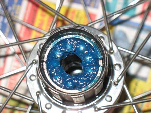

krazymouse Опубликовано 5 марта, 2010 Поделиться Опубликовано 5 марта, 2010 (изменено) я заднюю разбирал. выковыривал крышки у промов, промывал. кисть,керосин,шприц-набираешь в шприц промывочную жидкость и струей из иглы вымываешь грязь из прома- очень удобно. потом набил туда зеленых соплей и закрыл назад.... Андрей говорил,что промподшипники все равно надо обслуживать,просто реже. вот я и обслуживаю. B) резьбы у меня все закручены либо на консистентку, либо на фиксатор резьбыю в следствии чего разбирая байк на покраску, не изрек ни одного матерного слова- все послушно откручивалось и снималось... шатуны на каретку-на смазку,резьбы все на смазку. там, где критичные узлы- резьбы на синий фиксатор резьбы,красный он ваще лютый,проблемно потом открутить... Изменено 5 марта, 2010 пользователем krazymouse Цитата Ссылка на комментарий Поделиться на другие сайты Поделиться

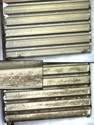

Andy_White Опубликовано 8 сентября, 2016 Поделиться Опубликовано 8 сентября, 2016 Начитался интернета и возник некропост спустя 6,5 лет ... Суть: При отсутствии влаги литол алюминий не разрушает и вообще никак с ним не реагирует (пластина сверху). алюминий разрушается от продуктов взаимодействия литола с водой (пластина снизу). литиевые мыла, содержащиеся в литоле - это не что иное как соли сильного основания (литий) и слабой кислоты (12-оксистеариновая), а такие соли легко гидролизуются (разрушаются) водой: C17H34(OH)COOLi + H2O = C17H34(OH)COOH + LiOH В результате этого процесса образуется щелочь (LiOH), а вот с ними то алюминий весьма охотно реагирует. Смазку в узлах велосипеда следует заменять 1—2 раза в течение сезона, а также всякий раз, когда велосипед находился под дождем. Вопрос, какую смазку используете для байка? Взаимодействие Al и литиевых смазок интернет миф или сейчас подшипники всё еще набивают старым добрым Солидолом Ж? Цитата Ссылка на комментарий Поделиться на другие сайты Поделиться
