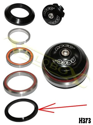

Тимофей Опубликовано 14 октября, 2017 Поделиться Опубликовано 14 октября, 2017 собираю рулевую. нижнее кольцо ( помечено стрелкой) не налазит на шток вилки около 10 мм не доходит до упора промерил диаметры - кольцо уже посадочного места на 0,05мм расточить кольцо? пошкурить шток? запрессовать? (шток вилки карбоновый) Цитата Ссылка на комментарий Поделиться на другие сайты Поделиться
krazymouse Опубликовано 14 октября, 2017 Поделиться Опубликовано 14 октября, 2017 запрессовать. 1 Цитата Ссылка на комментарий Поделиться на другие сайты Поделиться
Тимофей Опубликовано 14 октября, 2017 Поделиться Опубликовано 14 октября, 2017 запрессовать. очкую... карбонкирдык не наступит? Цитата Ссылка на комментарий Поделиться на другие сайты Поделиться
Nicord Опубликовано 14 октября, 2017 Поделиться Опубликовано 14 октября, 2017 По смазке должна нормально сесть. В крайнем случае есть такие же разрезные кольца. Цитата Ссылка на комментарий Поделиться на другие сайты Поделиться
zloyboo Опубликовано 14 октября, 2017 Поделиться Опубликовано 14 октября, 2017 По смазке должна нормально сесть. В крайнем случае есть такие же разрезные кольца. Не так давно искал это самое конусное кольцо в отдельности от рулевой. Хотел на вторую вилку посадить. В наличии в Омске нигде не нашел, только в сборе с рулевой. В интернете искать не стал. Как выяснилось они еще и разные бывают. Сам же запрессовывал через деревяшку и киянку обстукивая по кругу. На карбоновый шток кстати легче наделось чем на люминевый. Цитата Ссылка на комментарий Поделиться на другие сайты Поделиться
krazymouse Опубликовано 14 октября, 2017 Поделиться Опубликовано 14 октября, 2017 (изменено) запрессовать. очкую... карбонкирдык не наступит? очкуешь-разрежь кольцо. но вообще 5 соток это ни о чем и шток вилки на это рассчитан. Изменено 14 октября, 2017 пользователем krazymouse 1 Цитата Ссылка на комментарий Поделиться на другие сайты Поделиться
FAZer Опубликовано 14 октября, 2017 Поделиться Опубликовано 14 октября, 2017 (изменено) вазьми обрезок трубы по диаметру и бэм-бэм-бэм!! Карбон ваще хрен хруснешь Изменено 14 октября, 2017 пользователем FAZer Цитата Ссылка на комментарий Поделиться на другие сайты Поделиться
