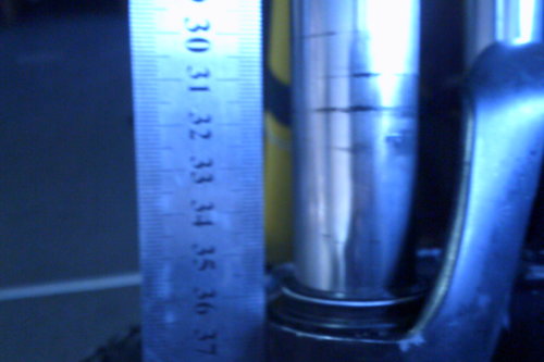

Тимофей Опубликовано 31 января, 2018 Поделиться Опубликовано 31 января, 2018 есть ли смыслом брать 120 мм или наоборот можно только 100мм. не протирал дня три, вилка простая но мягкая и смазанная, катаю ежедневно по городу, (не по парку)))) в т.ч. через рельсы и вниз по ступеням - отработала 55мм хода смысла в 120мм не вижу Цитата Ссылка на комментарий Поделиться на другие сайты Поделиться
mardos Опубликовано 31 января, 2018 Поделиться Опубликовано 31 января, 2018 (изменено) Ступеньки дело растяжимое) Я на своем двухподвесе 110 хода пробиваю на лестницах тока так, накачно всё феншуйно, сэг, все дела. Изменено 31 января, 2018 пользователем mardos Цитата Ссылка на комментарий Поделиться на другие сайты Поделиться
Dan Опубликовано 31 января, 2018 Поделиться Опубликовано 31 января, 2018 Мне 120 мм на морде иной раз не хватает, хотя тоже накачано феншуй. Больше вдуешь - жесткая, меньше - плюш и пробития, поэтому нашел некий компромисс. Цитата Ссылка на комментарий Поделиться на другие сайты Поделиться
