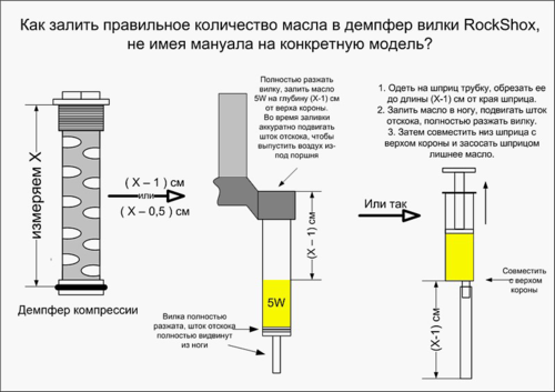

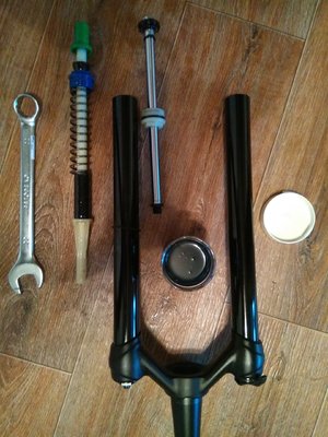

Mask Опубликовано 5 ноября, 2020 Поделиться Опубликовано 5 ноября, 2020 (изменено) Сейчас я как раз закончил нулевое ТО новой вилки RS35 Gold. Не планировал до лета, но в итоге разобрал ее до винтика. По мануалу там масло RS 5W./170 мл. Был заводской недолив масла в демпфер, наверное для исключения гидроудара, неплохой такой недолив, как выяснил, но все работало на пределе корректности, за исключением блокировки, многоват свободный ход был. Я залил по факту, с небольшим переливом около 1.5 - 2 мл. , поршень ходит на полный ход, гидроудара при пробое не будет, зато нет провала при начале хода. Масло Моторекс 2.5W нормально отрабатывает, причем отскок стал более адекватно реагировать на крутилку, прямо чувствуется изменения, не только в крайних точках. В общем 240 рублей за 300 мл. мне погоду не изменят, оставлю на эксперименты, пока зима. Изменено 5 ноября, 2020 пользователем Mask 1 Цитата Ссылка на комментарий Поделиться на другие сайты Поделиться

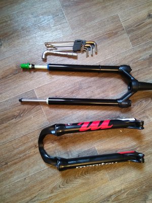

Mask Опубликовано 6 ноября, 2020 Поделиться Опубликовано 6 ноября, 2020 (изменено) Была тема о продаже излишков, но видимо излишков не будет. Немного фактов. Новая Маниту Мачете 29+/Boost "насосалась" за 2000+ км прямо до неприличия из штанов. Проверка хода поршня демпфера показала потерю хода около 30 мм. Для вилки с честным ходом 140 мм это не сразу поймёшь, а вот если бы ход был 100мм вилка бы по сути превратилась бы практически в регид. Правда я специально залил в штаны больше масла, чем рекомендованное мануалом 16 мл, плюс одно неполное ТО в середине лета. Это к вопросу регулярного обслуживания демпфера Манитух. Так что снимаю Моторекс с продажи. Самому видимо будет нужен. 120мм RS 5W остаются в продаже если кому надо. Изменено 8 ноября, 2020 пользователем Mask Цитата Ссылка на комментарий Поделиться на другие сайты Поделиться
VovanSSS Опубликовано 6 ноября, 2020 Поделиться Опубликовано 6 ноября, 2020 2 часа назад, Mask сказал: я специально залил в штаны больше масла вот тут и разгадка загадка два: там точно должно быть жидкое масло в штанах? Цитата Ссылка на комментарий Поделиться на другие сайты Поделиться
Mask Опубликовано 6 ноября, 2020 Поделиться Опубликовано 6 ноября, 2020 3 часа назад, VovanSSS сказал: вот тут и разгадка загадка два: там точно должно быть жидкое масло в штанах? Да, в штаны заливают жидкое масло, согласно инструкций изготовителя и здравого смысла. Вилка с большим ходом может вполне принять 20мл. Какое заливать-у каждого веломеханника свои секреты и как правило они стараются уйти от ответа., Я заливаю моторное масло, дорогое, какое - тоже не скажу. Не хочу здесь обсуждать, не та тема. Можно намазать дополнительно при сборке направляющие консистентной смазкой, но она быстро снимется. В Маниту она снимется еще на стадии продевания ног в направляющие, если пластиковые гайки не обточить немного. 1 Цитата Ссылка на комментарий Поделиться на другие сайты Поделиться

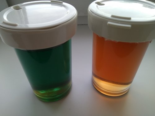

Mask Опубликовано 7 ноября, 2020 Поделиться Опубликовано 7 ноября, 2020 (изменено) Подтверждение, что демпфер Manitou Kwik-Toggle (в случае с ABS+ думаю тоже) сосет масло из штанов. Слитое масло окрасилось в зеленоватый цвет моторного LIQUI MOLY Molygen. Цвет чистого вилочного масла имеет оранжевый оттенок. На вскидку - думаю 5-7 мл лишнего масла насосал. Сайт Маниту не дает значение необходимого масла в мл. , только высота. Придётся решать проблемку. Пока вижу три варианта 1. После каждой тысячи сливать излишек из демпфера, без замены масла. Хотя канистра же есть, жалеть нет смысла. 2. Снизить объем масла в правой ноге до 10 мл и заливать в ногу вилочное 15W (купить немного в сервисе) чтобы не смешивать разные основы. 3. Искать варианты усовершенствования уплотнения в интернете. Причем это как я понял из обзоров это участь и PRO версий, даже серии Mattoc. У Рок Шок демпфер Mo Co наоборот вроде в штаны спускает, посмотрим. Воздушная пружина в Маниту версий COMP идет со стальной негативкой. Изменено 7 ноября, 2020 пользователем Mask Цитата Ссылка на комментарий Поделиться на другие сайты Поделиться
