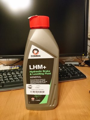

tild Опубликовано 24 ноября, 2018 Поделиться Опубликовано 24 ноября, 2018 Купил На досуге буду пробовать перезаправить передний тормоз на кросвее... Если кому нужно - могу одолжить немного этой жижи... Цитата Ссылка на комментарий Поделиться на другие сайты Поделиться
Mask Опубликовано 25 ноября, 2018 Поделиться Опубликовано 25 ноября, 2018 (изменено) По поводу подмены очень много всего написано в интернет. Основная причина была всегда в стоимости и доступности оригинального масла. Я тоже помню на эту тему парился, потом купил бутыль оригинального и пользуюсь до сих пор. Про LHM+ есть и серьезные тесты, масло по плотности и своим свойствам действительно близко к оригиналу и лишь немногие отмечали , что тормоза становились более ватными. Смешивать с оригиналом нельзя, надо выдавить старое полностью и главное в тестах отмечалось агрессивность данной гидравлической жидкости к уплотнениям в велотормозах Изменено 25 ноября, 2018 пользователем Mask Цитата Ссылка на комментарий Поделиться на другие сайты Поделиться
FAZer Опубликовано 25 ноября, 2018 Поделиться Опубликовано 25 ноября, 2018 (изменено) ЛХМ+ жиже тормозной жижи внизкотемпературе, т.е тормоза ватнее на родной жыдкости. я вон подсидел прост на декстроне собрал Изменено 25 ноября, 2018 пользователем FAZer Цитата Ссылка на комментарий Поделиться на другие сайты Поделиться
Mask Опубликовано 25 ноября, 2018 Поделиться Опубликовано 25 ноября, 2018 (изменено) Шимано конечно всеядный тормоз, но есть одно но. Степень очистки и гигроскопичность. В минералках от Магура и Шимано этот показатель сведен до нуля почти. А вот в автомобильных - нет. Потому что там все грубее сделано и она (тормозная система) по объему больше. Плюс гарантия долговечности уплотнителей и сальников на родном масле. Под маркой LHM+ сейчас столько всего продается где гарантия, что купил не подделку. Изменено 25 ноября, 2018 пользователем Mask Цитата Ссылка на комментарий Поделиться на другие сайты Поделиться
FAZer Опубликовано 25 ноября, 2018 Поделиться Опубликовано 25 ноября, 2018 (изменено) 29 минут назад, Mask сказал: Степень очистки... В минералках от Магура и Шимано этот показатель сведен до нуля почти. :) все велосипедное и жидкое это общечеловеческое, но по 2х-10х ценам ну и лхм это не тормозуха, это "гидравлическое" масло. как грится - самое оно Изменено 25 ноября, 2018 пользователем FAZer Цитата Ссылка на комментарий Поделиться на другие сайты Поделиться
Mask Опубликовано 25 ноября, 2018 Поделиться Опубликовано 25 ноября, 2018 Тормозная жидкость LHM+ ряда известных производителей (другим я не доверяю категорически) масел за литр сопоставима по цене с Шимано за литровую бутыль. Конечно невыгодно покупать шприцы с маслом Шимано отдельно. Я брал литр Шимано на двоих. Цитата Ссылка на комментарий Поделиться на другие сайты Поделиться
FAZer Опубликовано 25 ноября, 2018 Поделиться Опубликовано 25 ноября, 2018 (изменено) 21 минуту назад, Mask сказал: Тормозная жидкость LHM+ https://www.northsealubricants.com/en/products/lhm-fluid это не тормозная жидкость. лхм берут за низкотемператуную текучесть, а не за дешевизну как в вилки, так и в шима-тормоза Изменено 25 ноября, 2018 пользователем FAZer Цитата Ссылка на комментарий Поделиться на другие сайты Поделиться
Mask Опубликовано 25 ноября, 2018 Поделиться Опубликовано 25 ноября, 2018 (изменено) LHM+ - минеральная гидравлическая маловязкая жидкость, специально разработанная для использования в системах гидравлических подвесок, тормозных системах и гидроусилителях руля автомобилей Citroёn, Peugeot, Mercedes Benz и Volkswagen. Но все равно я СДАЮСЬ ? Зимой я особо не любитель покатушек, можно сказать только на турбазах и на чем придется, поэтому с проблемой гидравлики ни -тормозов, ни вилок не сталкивался. Зато не скушно на форуме? Изменено 25 ноября, 2018 пользователем Mask Цитата Ссылка на комментарий Поделиться на другие сайты Поделиться
tild Опубликовано 25 ноября, 2018 Поделиться Опубликовано 25 ноября, 2018 Ну, если нужна степень очистки и все такое - можно брать мотюль... Но боюсь на его фоне даже родное шимановское масло пркажется дешевым... Цитата Ссылка на комментарий Поделиться на другие сайты Поделиться
