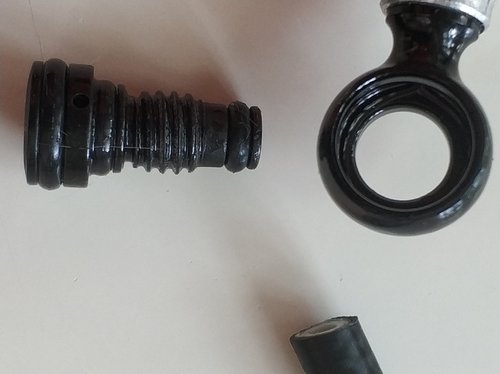

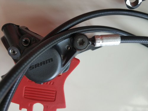

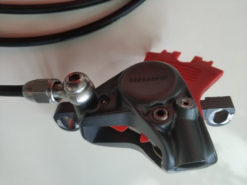

Mask Опубликовано 21 февраля, 2020 Поделиться Опубликовано 21 февраля, 2020 (изменено) В 14.02.2020 в 14:48, sss сказал: а в чём, собственно, проблема с этими ТЛМ? Сейчас уже можно объективно ответить на данный вопрос. Проблема SRAM LEVEL TLM/ULTIMATE в том, что если ты (имеется ввиду условный велосипедист) не хочешь катать с "соплей" впереди руля и нормально под свой велосипед обрезаешь гидролинию, то в случае необходимости использовать более длинную гидролинию ты попадаешь не только на незапланированные расходы, но и проблему купить то, что нужно для ремонта, даже при наличии денег- смирившись с необходимостью их траты. 1. Вот так выглядит полый (банжо) болт. Три уплотнения, включая два внутренних. Вопрос течи гидравлической жидкости под давлением (если закручено все нормально) исключен. Утрата этого болта невосполнима. Банжо фитинг неразъемный и не позволит вставить другой болт. 2. Прикрутить разъемный многоразовый комплект другого производителя теоретически возможно, внутренняя резьба в калипере это позволяет сделать, но проблемы герметизации соединения, ответная часть калипера специально сделана чуть большего диаметра и не входит в отверстие с уплотнительным кольцом практически любого фитинга. 3. Токарные работы как уже обсуждалось на форуме , будут не бесплатные и лишены в данном случае смысла (невыгодно). Дешевле будет купить гидролинию в сборе для данного типа тормозов. Но вот купить ее проблема, в прайсах она много где есть, а в наличии нигде нет! 3. Ни один велосервис в Омске предложить вариант, который можно было бы осуществить на практике не смог. 4. Остается только Денис, у которого нашелся в закромах разборный комплект банжо который подошел и по резьбе, и диаметрам соединения. Проблема в итоге решилась традиционным прикручивание гидролинии и проверкой герметичности соединения насосом высокого давления с опущенным в воду калипером. Как соединение поведет себя с тормозной жидкостью и реальным давлением пока не ясно, но скорее всего выдержит. Но факт остается фактом, если бы во многом не случайное наличие комплекта, пришлось бы покупать гидролинию в сборе, в среднем 2500 рублей. Так стало: Вот так было: Изменено 21 февраля, 2020 пользователем Mask 1 2 Цитата Ссылка на комментарий Поделиться на другие сайты Поделиться
