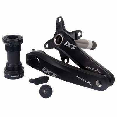

krazymouse Опубликовано 9 марта, 2018 Поделиться Опубликовано 9 марта, 2018 Кто-нибудь использовал такие исисовские системы? https://trial-sport.ru/goods/51516/1224144.html Как они, не пластилин? Аналогичный вопрос по кареткам https://trial-sport.ru/goods/51516/1017196.html может, лучше уже так? летом апгрейдили девочковый вел, ставил такую систему. качество сравнимо с деором вполне, вес тоже. по жесткости вопросов не возникло. 1 Цитата Ссылка на комментарий Поделиться на другие сайты Поделиться
U-man Опубликовано 9 марта, 2018 Поделиться Опубликовано 9 марта, 2018 Кто-нибудь использовал такие исисовские системы? https://trial-sport.ru/goods/51516/1224144.html Как они, не пластилин? Аналогичный вопрос по кареткам https://trial-sport.ru/goods/51516/1017196.html вообще изисовские системы офигенно прочные и жёсткие, но в исполнении сайклдизайна они не имеют этих качеств Цитата Ссылка на комментарий Поделиться на другие сайты Поделиться
razbobon Опубликовано 9 марта, 2018 Поделиться Опубликовано 9 марта, 2018 может, лучше уже так? Спасибо, интересный вариант. А какой чейнлайн с 3мя звездами получится? Что-то не вижу нигде в описании (Мне 47,5 надо. 8 скоростей сзади, если это важно) Цитата Ссылка на комментарий Поделиться на другие сайты Поделиться
krazymouse Опубликовано 9 марта, 2018 Поделиться Опубликовано 9 марта, 2018 может, лучше уже так? Спасибо, интересный вариант. А какой чейнлайн с 3мя звездами получится? Что-то не вижу нигде в описании (Мне 47,5 надо. 8 скоростей сзади, если это важно) там 3 прокладки, меняя их местами- двигаешь чл как тебе нужно. Цитата Ссылка на комментарий Поделиться на другие сайты Поделиться
razbobon Опубликовано 9 марта, 2018 Поделиться Опубликовано 9 марта, 2018 вообще изисовские системы офигенно прочные и жёсткие, но в исполнении сайклдизайна они не имеют этих качеств Задам вопрос немного по-другому. Что лучше при +/- одинаковом бюджете, Isis от Cyclodesign или квадрат от, скажем, Shimano? Цитата Ссылка на комментарий Поделиться на другие сайты Поделиться
U-man Опубликовано 9 марта, 2018 Поделиться Опубликовано 9 марта, 2018 квадрат будет много лучше Цитата Ссылка на комментарий Поделиться на другие сайты Поделиться

krazymouse Опубликовано 12 марта, 2018 Поделиться Опубликовано 12 марта, 2018 (изменено) А какие звезды ставили? Ссылка сохранилась? такую спутал, такую! была мерида 3х7, стала 1х11 :D Изменено 12 марта, 2018 пользователем krazymouse 1 Цитата Ссылка на комментарий Поделиться на другие сайты Поделиться

krazymouse Опубликовано 12 марта, 2018 Поделиться Опубликовано 12 марта, 2018 была мерида 3х7, стала 1х11 :D Интересно, 9-скоростной Deore сможет работать в режиме 1-9? Я чего интересуюсь - как раз сейчас собираю "девочковый велосипед" :). сможет. вопрос в том, что на 9х ты ограничен кассетой 12-36, а для неспортсмена это маловато даже для Омска. я перешел на 1х10 только потому, что там появились кассеты 11-42 и 11-46, при этом нет ощущения, что трансмиссия из платины, как в случае с 11ск. 2 Цитата Ссылка на комментарий Поделиться на другие сайты Поделиться

krazymouse Опубликовано 12 марта, 2018 Поделиться Опубликовано 12 марта, 2018 я знал, что обязательно вылезет кто-нибудь с подобным спичем. ну не умеют у нас люди думать о том, что у кого-то может быть иначе... во первых, у тебя не сингл. во вторых, у тебя не мтб Цитата Ссылка на комментарий Поделиться на другие сайты Поделиться
Drew Опубликовано 12 марта, 2018 Поделиться Опубликовано 12 марта, 2018 вопрос в том, что на 9х ты ограничен кассетой 12-36, а для неспортсмена это маловато даже для Омска. я перешел на 1х10 только потому, что там появились кассеты 11-42 и 11-46, при этом нет ощущения, что трансмиссия из платины, как в случае с 11ск. Правильно понимаю, что 9х таких не бывает, а звезды от 10х другой толщины (скомпоновать не получится)? Т.е. без замены переключателя и кассеты никак? Цитата Ссылка на комментарий Поделиться на другие сайты Поделиться
krazymouse Опубликовано 12 марта, 2018 Поделиться Опубликовано 12 марта, 2018 (изменено) вопрос в том, что на 9х ты ограничен кассетой 12-36, а для неспортсмена это маловато даже для Омска. я перешел на 1х10 только потому, что там появились кассеты 11-42 и 11-46, при этом нет ощущения, что трансмиссия из платины, как в случае с 11ск. Правильно понимаю, что 9х таких не бывает, а звезды от 10х другой толщины (скомпоновать не получится)? Т.е. без замены переключателя и кассеты никак? 9х бывает до 40 зубов, но это лютый перебор-надо будет вкорячивать спецкостыль для перекла и тп. вообще в чем-то Кирюха прав, у легкой девочки проблем как у большого парня не будет. наверное, тебе не стоит заморачиваться сразу- поставь спереди сингл, назад возьми дешевенький вариант 11-36. цепь, перекл, манетка остаются как есть. покатайте, посмотрите. вполне вероятно, что и зайдет норм. просто если ты апгрейдишь систему полностью, то вкладываться в 9ск реально неразумно. Изменено 12 марта, 2018 пользователем krazymouse Цитата Ссылка на комментарий Поделиться на другие сайты Поделиться
Drew Опубликовано 12 марта, 2018 Поделиться Опубликовано 12 марта, 2018 (изменено) 9х бывает до 40 зубов, но это лютый перебор-надо будет вкорячивать спецкостыль для перекла и тп. вообще в чем-то Кирюха прав, у легкой девочки проблем как у большого парня не будет. наверное, тебе не стоит заморачиваться сразу- поставь спереди сингл, назад возьми дешевенький вариант 11-36. цепь, перекл, манетка остаются как есть. покатайте, посмотрите. вполне вероятно, что и зайдет норм. просто если ты апгрейдишь систему полностью, то вкладываться в 9ск реально неразумно. У меня уже есть такая. Особо не отличается, на 1-2 зуба меньше больше в серединке. Я не апгрейжу, я собираю легкий велосипед на новой маленькой раме с максимальным использованием донора GT Avalanche Comp 2015. Изменено 12 марта, 2018 пользователем Drew Цитата Ссылка на комментарий Поделиться на другие сайты Поделиться
krazymouse Опубликовано 12 марта, 2018 Поделиться Опубликовано 12 марта, 2018 ну по факту у тебя есть 9ск трансмиссия, верно? вот и используй ее по максимуму)))) Цитата Ссылка на комментарий Поделиться на другие сайты Поделиться
Drew Опубликовано 12 марта, 2018 Поделиться Опубликовано 12 марта, 2018 ну по факту у тебя есть 9ск трансмиссия, верно? вот и используй ее по максимуму)))) По факту - да. Но хочется чего-то нового. :) Цитата Ссылка на комментарий Поделиться на другие сайты Поделиться
