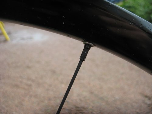

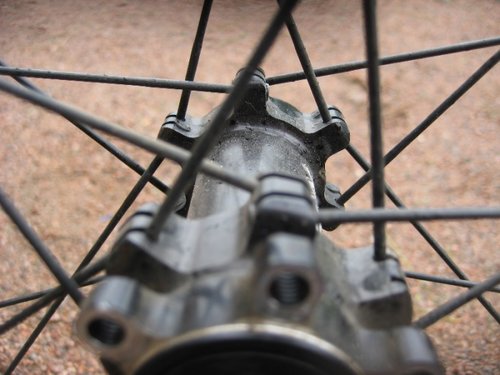

Товарищи, нужно коллективно обмозговать давний мой вопрос, не помню уже, может и задавал ранее.
Нужно протянуть спицы на колесе.
Спицы прямые, круглого сечения по всей своей длине.
Фланец втулки колеса кубический, полностью круглая шляпка спицы в нем свободно вращается(так и должно).
При закручивании ниппелька у обода по резьбе спицы, она, спица вся свободно крутится - беда.
Может какой инструмент есть для удержания спицы от проворачивания?
P.S. пассатижи не предлагать. Спицы царапать не хочу.
Деревянные пассатижи?)))

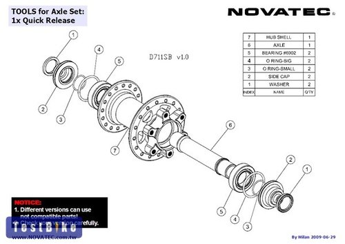

у меня тут ситуёвина, хочу сменить вилку но не хочу менять колесо, втулка новатек D711SB. снял копачки поглядел там стоит ось 15 мм короче говоря можно-ли сделать ее на полноценную ось?
если внутренний диаметр подшипника подходит под ось-теоретически можно.
но у меня в обоих втулках между осью и подшипником довольно широкие переходники. наверное, так правильнее.
колпачки не проблема уже нашел. проблема в другом внутри стоит ось , она по наружнему диаметру 15 мм внутренний 11. Получается нужно ось 20 мм найти и подшипники на нее. так?
