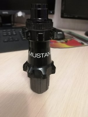

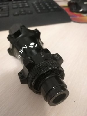

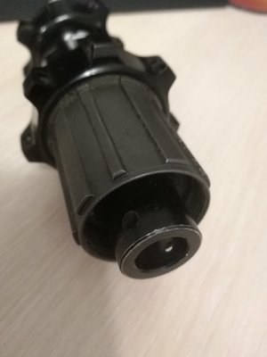

bazooka Опубликовано 24 ноября, 2018 Поделиться Опубликовано 24 ноября, 2018 Всем привет, как разобрать вот такую втулку? Цитата Ссылка на комментарий Поделиться на другие сайты Поделиться
krazymouse Опубликовано 24 ноября, 2018 Поделиться Опубликовано 24 ноября, 2018 либо шестигранник внутри оси, либо как DT колпачки просто на уплотнениях одеты и держат весь пакет. Цитата Ссылка на комментарий Поделиться на другие сайты Поделиться
Mask Опубликовано 25 ноября, 2018 Поделиться Опубликовано 25 ноября, 2018 Со стороны барабана сквозное отверстие видимо для того чтобы вставить длинный металлический штифт для упора, со стороны кассеты, как уже писал Krazymouse, шестигранник внутри оси. Цитата Ссылка на комментарий Поделиться на другие сайты Поделиться
bazooka Опубликовано 25 ноября, 2018 Поделиться Опубликовано 25 ноября, 2018 ага, под шестигранник там ничего нет, походу придется просто стягивать колпачки Цитата Ссылка на комментарий Поделиться на другие сайты Поделиться
FAZer Опубликовано 25 ноября, 2018 Поделиться Опубликовано 25 ноября, 2018 (изменено) 15 минут назад, ivandrova сказал: ага, под шестигранник там ничего нет, походу придется просто стягивать колпачки На трексайте есть сервисмануалы по всем фтулам вродекак. попробуй поискать https://forums.mtbr.com/trek/bontrager-mustang-elite-freehub-removal-1059866.html Пишут, что просто стягивается Изменено 25 ноября, 2018 пользователем FAZer Цитата Ссылка на комментарий Поделиться на другие сайты Поделиться
