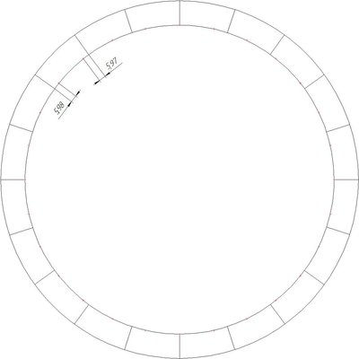

U-man Опубликовано 28 апреля, 2020 Поделиться Опубликовано 28 апреля, 2020 (изменено) Ладно, пойдём другим путём) Вариант Бэ - пересверлить обод с 20 до 28 дыр. Примерил в компАсе как это будет выглядеть и несколько напрягают места, в которых между центрами старых и новых отверстий будет 6мм. При Ф отверстия в 4мм, разделять их будет дорожка в 2мм... Вот забить и сверлить или всё же лучше сместить на 3-4мм часть новых отверстий, чтоб расстояние между новыми и старыми было поболее? Или вообще не сверлить те места и пользовать имеющиеся отверстия, хоть и со смещением на 6мм? на картинке отрезки - имеющиеся отверстия, точки - планируемые Изменено 28 апреля, 2020 пользователем U-man Цитата Ссылка на комментарий Поделиться на другие сайты Поделиться

FAZer Опубликовано 29 апреля, 2020 Поделиться Опубликовано 29 апреля, 2020 (изменено) 15 часов назад, U-man сказал: Ладно, пойдём другим путём) Вариант Бэ - пересверлить обод с 20 до 28 дыр. просто заспицуй 20 спицами разных длин ? (4 - пусто - 3 - пусто) x 4 раза Изменено 29 апреля, 2020 пользователем FAZer Цитата Ссылка на комментарий Поделиться на другие сайты Поделиться
S@ruman Опубликовано 30 апреля, 2020 Поделиться Опубликовано 30 апреля, 2020 22 часа назад, FAZer сказал: просто заспицуй 20 спицами разных длин ? (4 - пусто - 3 - пусто) x 4 раза дык у него всего 20 дыр же Цитата Ссылка на комментарий Поделиться на другие сайты Поделиться
FAZer Опубликовано 30 апреля, 2020 Поделиться Опубликовано 30 апреля, 2020 3 минуты назад, S@ruman сказал: дык у него всего 20 дыр же )) точно, я в другую сторону посчитал Но смысл такой жэ (2 - пусто - 3 - пусто) x 4 Цитата Ссылка на комментарий Поделиться на другие сайты Поделиться
U-man Опубликовано 30 апреля, 2020 Поделиться Опубликовано 30 апреля, 2020 В 29.04.2020 в 10:38, Andruuusha сказал: Дырявый обод - это не очень красиво. Нам тут не до эстетики, у нас эргономика в приоритете) В 29.04.2020 в 13:39, FAZer сказал: просто заспицуй 20 спицами разных длин ? (4 - пусто - 3 - пусто) x 4 раза 16" колесо. На таких, насколько я знаю спицы унисайз( Цитата Ссылка на комментарий Поделиться на другие сайты Поделиться

Енотовод Опубликовано 30 апреля, 2020 Поделиться Опубликовано 30 апреля, 2020 А чем сверлить? Явно же не на станке с делительной головкой, криво получится в любом случае. Цитата Ссылка на комментарий Поделиться на другие сайты Поделиться
U-man Опубликовано 30 апреля, 2020 Поделиться Опубликовано 30 апреля, 2020 20 минут назад, FAZer сказал: Тогда выпили диск из фанеры! Аэродинамично! Точно! 20 минут назад, FAZer сказал: Тогда выпили диск из фанеры! Аэродинамично! Точно! Цитата Ссылка на комментарий Поделиться на другие сайты Поделиться
U-man Опубликовано 30 апреля, 2020 Поделиться Опубликовано 30 апреля, 2020 5 минут назад, Енотовод сказал: А чем сверлить? Явно же не на станке с делительной головкой, криво получится в любом случае. Александром и двумя сверлами само-собой. Зачем для этого головка то? Достаточно линейки и рассчета. Цитата Ссылка на комментарий Поделиться на другие сайты Поделиться

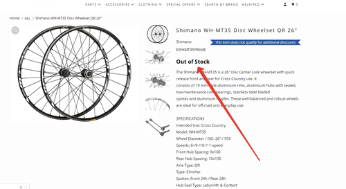

lcf404 Опубликовано 30 апреля, 2020 Поделиться Опубликовано 30 апреля, 2020 Данные обода подойдут под безкамерку? https://blueskycycling.com/products/shimano-wh-mt35-disc-wheelset-qr-26 Цитата Ссылка на комментарий Поделиться на другие сайты Поделиться
krazymouse Опубликовано 30 апреля, 2020 Поделиться Опубликовано 30 апреля, 2020 3 минуты назад, lcf404 сказал: Данные обода подойдут под безкамерку? https://blueskycycling.com/products/shimano-wh-mt35-disc-wheelset-qr-26 это уже неважно Цитата Ссылка на комментарий Поделиться на другие сайты Поделиться
lcf404 Опубликовано 30 апреля, 2020 Поделиться Опубликовано 30 апреля, 2020 4 минуты назад, krazymouse сказал: это уже неважно Мне важно, я на таких езжу? 1 Цитата Ссылка на комментарий Поделиться на другие сайты Поделиться

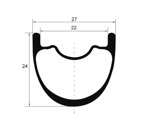

FAZer Опубликовано 30 апреля, 2020 Поделиться Опубликовано 30 апреля, 2020 (изменено) 14 минут назад, lcf404 сказал: Мне важно, я на таких езжу? Скорее всего нет. Бескамерные обода вот такие: С ярко выраженными полочками по краям и плавным заходом Вот например, мавик 717 Полки как будто есть, но нет ) слишком узкие и маленького диаметра, покрышка не защёлкивается и не держится. Изменено 30 апреля, 2020 пользователем FAZer Цитата Ссылка на комментарий Поделиться на другие сайты Поделиться

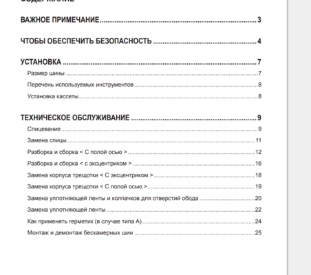

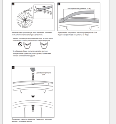

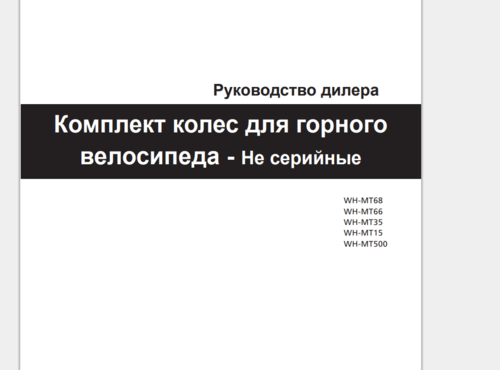

krazymouse Опубликовано 30 апреля, 2020 Поделиться Опубликовано 30 апреля, 2020 вот шимановский мануал по теме https://si.shimano.com/pdfs/dm/DM-WH0005-03-RUS.pdf так что я, наверное, соглашусь с Серегой-надо попробовать. 1 Цитата Ссылка на комментарий Поделиться на другие сайты Поделиться

DeCru Опубликовано 1 мая, 2020 Поделиться Опубликовано 1 мая, 2020 (изменено) 1 час назад, U-man сказал: https://trial-sport.ru/goods/51516/1224034.html кто-нибудь размеры этого знает? 10x135 же, там написано только че за история про 14мм непонятно Изменено 1 мая, 2020 пользователем DeCru Цитата Ссылка на комментарий Поделиться на другие сайты Поделиться
DeCru Опубликовано 1 мая, 2020 Поделиться Опубликовано 1 мая, 2020 16 часов назад, FAZer сказал: Полки как будто есть, но нет ) слишком узкие и маленького диаметра, покрышка не защёлкивается и не держится. на новых мавиках она не просто там держится, ты запаришься ее оттуда доставать) Цитата Ссылка на комментарий Поделиться на другие сайты Поделиться
