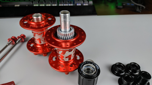

sss Опубликовано 26 июня, 2020 Поделиться Опубликовано 26 июня, 2020 нужна помощь зала есть втулка под эксцентрик, прямо нормальная такая, труЪ, но есть проблема с барабаном. потихоньку лечу, но сильно ситуацию это не меняет, надо новую, но что именно покупать пока не решу втулки: вариант раз koozer 72 клика на один оборок вариант два ztto c ретчетом как у втулок dt swiss 54 клика на один оборот далее варианты всякой степени упоротости вплоть до D542SB варианты адаптации под раму (у меня QR 135) просто колпачки под QR 135 и эксцентрик (самый простой вариант, но жесткости никакой) замена колпачков под ось 135*10 и ось внутренняя вставка/ось + эксцентрик Цитата Ссылка на комментарий Поделиться на другие сайты Поделиться

sss Опубликовано 26 июня, 2020 Поделиться Опубликовано 26 июня, 2020 3 часа назад, ivanzoid сказал: Ну тут нада читать отзывы отзывы разные и все плюсы и минусы каждого варианта знаю. koozer/ztto сделаны на одной базе, только схема зацепления разная плюс в том что спицы другие, скорее всего, не понадобятся. 3 часа назад, ivanzoid сказал: Хм, а под какие втулки такое бывает? koozer/ztto 4 часа назад, ivanzoid сказал: А тут я не совсем понял, как это будет работать. Разве втулка (и колесо) не будет гулять по оси влево-вправо, в таком варианте? не будет. с чего бы? и там и там 135 мм и ещё это эксцентриком затянуто 4 часа назад, DeCru сказал: однозначно колпачки и ось 10 а то что между осью-эксцентриком на 10 и осью втулки на 12 будет зазор 1 мм с каждой стороны тебя не смущает? 4 часа назад, PolPot сказал: вот неплохой 642й новатэк там меня смущает что придётся спицы менять, плюс конструкция с недочётами как у кузера, только немного покрепче Цитата Ссылка на комментарий Поделиться на другие сайты Поделиться

DeCru Опубликовано 27 июня, 2020 Поделиться Опубликовано 27 июня, 2020 (изменено) 16 часов назад, sss сказал: а то что между осью-эксцентриком на 10 и осью втулки на 12 будет зазор 1 мм с каждой стороны тебя не смущает? смотря какой конструктив у втулки и где и как там подшипники стоят) но всегда есть вариант поинтересней, с 12 на 10 ось :) но в любом случае такой вариант не всем покатит, у меня 141 qr буст в пантере, я просто возьму 148x12 втулку, точну по 3.5мм c каждой стороны втулку и поставлю такую ось с 12x10. У тебя втулка 142 и ее нужно запихнуть в 135, как правило замена колпачков, особенно если сразу идут в комплекте, то это менее геморно, и норм ходит, плюс если колпачки всратые и с малой площадью опоры, то ты можешь трубку 12мм внешним диаметром со стенкой 1мм выточить и внутрь вставить, если сильно переживаешь))) Если нужно прям чтоб оверкил то, либо конверсия оси как на хопах, либо точи втулку с боков и ищи ось по типу как на фото выше :) Проблема QR обычного не только в том что жрет дропауты, а в том что жиденько довольно получается при боковых ударах. У тебя с этим переходником не будет жрать, но он тоже внутренней частью ко втулке не прилегает))) Изменено 27 июня, 2020 пользователем DeCru Цитата Ссылка на комментарий Поделиться на другие сайты Поделиться
sss Опубликовано 27 июня, 2020 Поделиться Опубликовано 27 июня, 2020 5 часов назад, S@ruman сказал: а точно не наоборот? или это индивидуальный франкенштейн? конечно не наоборот, китайцы делают их значительно дешевле. вот и ставят ретчет зтто в дт 1 час назад, DeCru сказал: но всегда есть вариант поинтересней, с 12 на 10 ось ? это да, но чего-то не видал на просторах али такого 1 час назад, DeCru сказал: Проблема QR обычного не только в том что жрет дропауты, а в том что жиденько довольно получается при боковых ударах. за много лет, никак не сожрёт. боковые удары может, но как-то не сталкивался с этим кстати, вот почему не взял втулку с ретчетом. почитав эти ваши интернеты понял что лучше всего использовать ретчет с полноценной осью на 12, иначе все эти изгибы приводят к проблемам с зацеплением. Цитата Ссылка на комментарий Поделиться на другие сайты Поделиться
