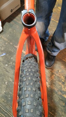

krazymouse Опубликовано 20 сентября, 2021 Поделиться Опубликовано 20 сентября, 2021 по теме. ребят, кто пробовал - в 29 раму 27.5+ влезет, если без фанатизма? Цитата Ссылка на комментарий Поделиться на другие сайты Поделиться

Mask Опубликовано 20 сентября, 2021 Поделиться Опубликовано 20 сентября, 2021 30 минут назад, krazymouse сказал: по теме. ребят, кто пробовал - в 29 раму 27.5+ влезет, если без фанатизма? 27.5/3.0 чуть чуть не дотягивают по диаметру как 29/2.1. По ширине только пробовать. Ширина покрышек 2.8 (в зависимости от давления и производителя) по факту 70-72 мм (я замерял) в этом интервале. Но есть еще 2.6 покрышки. Если вдувать по минимуму, будет пару мм в минус. Цитата Ссылка на комментарий Поделиться на другие сайты Поделиться

DeCru Опубликовано 21 сентября, 2021 Поделиться Опубликовано 21 сентября, 2021 (изменено) 22 часа назад, krazymouse сказал: по теме. ребят, кто пробовал - в 29 раму 27.5+ влезет, если без фанатизма? в пантеру вместо 2.8 плюсов влезало 29x2.35 легко, на коне такая же история и запасы по сантиметру В 20.09.2021 в 06:55, U-man сказал: втулку новатек 041 с qr можно проставками переделать на 15х100 ось? замечтал тут о вилке приличной, но чего-то под мою втулку ничего приличного нету( тебе чтоб работало или чтобы потом дальше апгрейдится? под qr есть Manitou Makhor, RS Judy, RS Recon, куча всяких сантуров, плюс вторичка есть с кучей предложений Если надо не заморачиваться и чтоб просто адекватно работало, то самый простой вариант в триале взять какую нить RS дешего и сердито, вес говно но работает, если перейдешь потом на ось, то свапнешь штаны вилки и все Изменено 21 сентября, 2021 пользователем DeCru Цитата Ссылка на комментарий Поделиться на другие сайты Поделиться
Coyote Опубликовано 21 сентября, 2021 Поделиться Опубликовано 21 сентября, 2021 (изменено) 22 часа назад, krazymouse сказал: по теме. ребят, кто пробовал - в 29 раму 27.5+ влезет, если без фанатизма? 27,5+/2,6 в 29 раме. Не ездил, но примерял Изменено 21 сентября, 2021 пользователем Coyote 1 1 Цитата Ссылка на комментарий Поделиться на другие сайты Поделиться

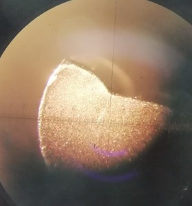

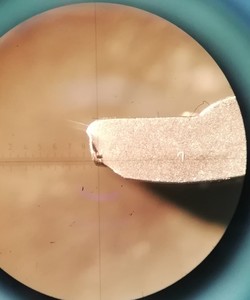

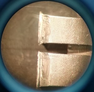

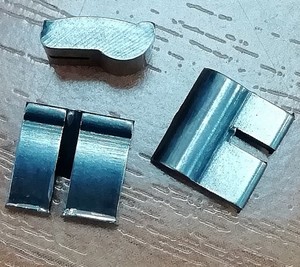

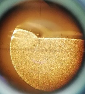

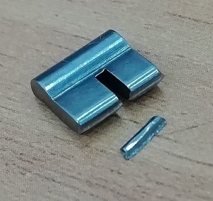

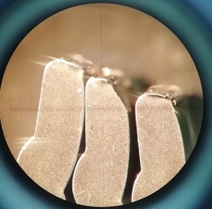

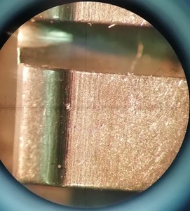

A.T. Опубликовано 8 ноября, 2022 Поделиться Опубликовано 8 ноября, 2022 (изменено) Вопрос по собачкам задней втулки. Разобрал втулку, так-как педали можно было свободно крутить в любом направлении. На собачках наклёп, трещины, проточка от пружины в пазе собачки, часть наклёпа отвалилась, и скорее всего заблокировала собачки(у). Спойлер Хотелось бы понять почему так произошло, насколько долго должны служить собачки? Где можно купить отдельно, кроме али, там нашёл похожие, пока думаю. Менял ли кто их и сколько ещё втулка не требовала внимания? Моя (безродная в стоке, под шимано барабан) прошла в районе 10т.км. Этой зимой разобирал храповый механизм первый раз за 5 лет, собачки были целые. До поломки проехал почти 3т.км. Может ли так повлиять на износ неправильная/излишняя смазка в храповом механизме (например собачки не до конца поднимались и т.п.)? Зубья(выступы) барабана целые, на одном есть незначительный наклеп/забоины. P. S. Часть веломагазинов обзвонил, отдельно собачки не продаются, в мастерские тоже пока не звонил. До весны ещё много времени, пока собираю информацию, втулку менять не хочется. Изменено 8 ноября, 2022 пользователем A.T. Цитата Ссылка на комментарий Поделиться на другие сайты Поделиться
