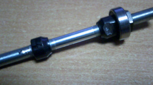

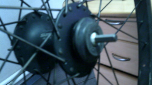

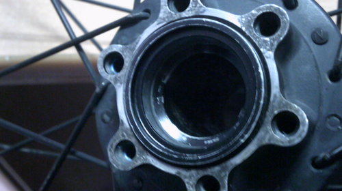

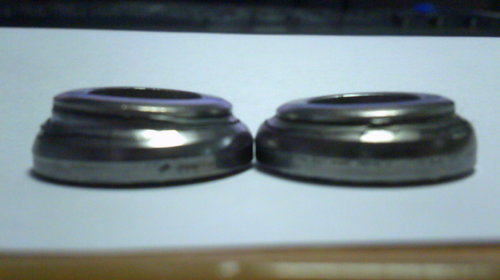

Тимофей Опубликовано 5 апреля, 2018 Поделиться Опубликовано 5 апреля, 2018 Где то в нетах натыкался на мануал, как переделать простую втулку под промы. В закладках не нашел ух и налазился я по нетам... не нашёл мануалов чтоб вот так просто взять и переделатьглавные проблемы разных обсуждалок - несоответствие диаметров втулки и подшипника и нету осей чтоб и подшипник напрессовать и чтоб со втулью дружили. завтра убью втулку выбью чашки и будет видно уж снять 0,1мм с втулки это смогу, остальное не проблема (кстати, одна чашка оказалось жёстко перекошена поэтому не жалко ) Цитата Ссылка на комментарий Поделиться на другие сайты Поделиться
krazymouse Опубликовано 6 апреля, 2018 Поделиться Опубликовано 6 апреля, 2018 (изменено) карочи. чашки у шиманы выбиваются норм. под чашками вероятнее всего достаточно чистая поверхность, но не факт, что будет четко обозначена граница в глубину-потребуется ось для удержания подшипников на месте. ультралешман:на родную ось нанизать 2 куска подходящего для подшипника цилиндра, законтрить родными гайками. выточить можно из люминя в дрели рашпилем. запрессовать, надеть родные пыльники. надежность зависит от точности выточки цилиндра и прочности его крепления. в общем-то, с цилиндрами могу помочь за пиво. попацанске: точить кастомную ось, кастомные пыльники. по цене работы и материала - примерно равно новой насыпной втулке, поэтому смысла не вижу. как бы я сделал-взять такую же втуль, пересадить потроха в старую, не вынимая из колеса. минимум геморроя, максимум прочности. Изменено 6 апреля, 2018 пользователем krazymouse Цитата Ссылка на комментарий Поделиться на другие сайты Поделиться

Тимофей Опубликовано 6 апреля, 2018 Поделиться Опубликовано 6 апреля, 2018 (изменено) не факт, что будет четко обозначена граница в глубину... есть упоры, подшипники встанут на места на родную ось нанизать ... законтрить родными гайками... надеть родные пыльники нет внутренностей. ничего родного нет взять такую же втуль, пересадить потроха в старую... новая дорого, а старая недорогая будет убитая завтра куплю хитрый инструмент, хитро заточу и хитро сделаю из 25,8 - 26мм и хитро заглублю подшипник чтоб положение тормозного ротора было стандартным и не пришлось под гайки чёто подкладывать Изменено 6 апреля, 2018 пользователем Тимофей Цитата Ссылка на комментарий Поделиться на другие сайты Поделиться

Тимофей Опубликовано 6 апреля, 2018 Поделиться Опубликовано 6 апреля, 2018 дк я вчера дал и фото и эскиз того что есть и как будет на гайках см. под катом Цитата Ссылка на комментарий Поделиться на другие сайты Поделиться

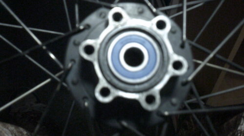

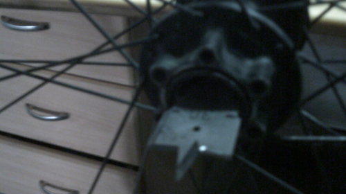

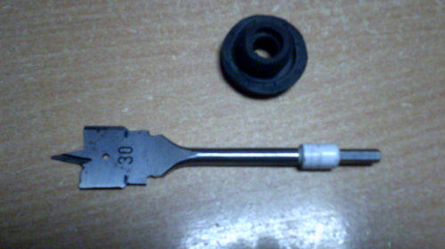

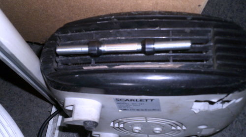

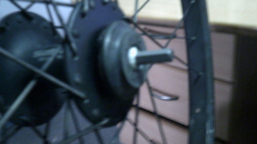

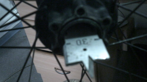

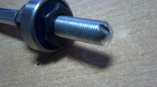

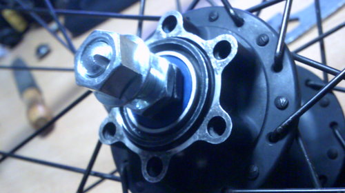

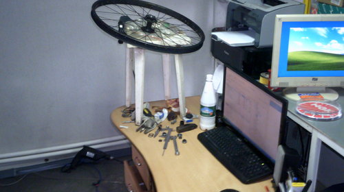

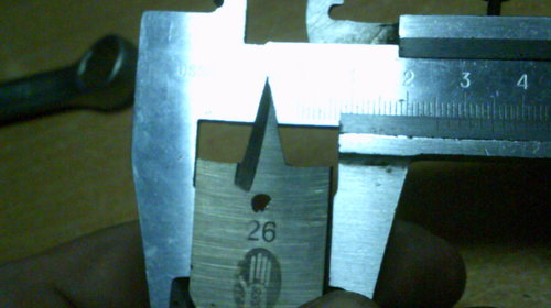

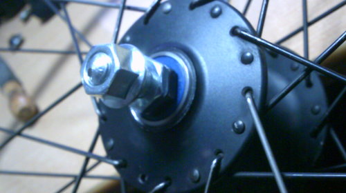

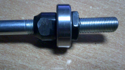

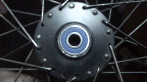

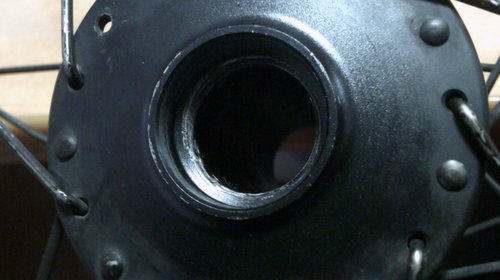

Тимофей Опубликовано 7 апреля, 2018 Поделиться Опубликовано 7 апреля, 2018 (изменено) купил перо по дереву 26мм приехал на работу, вскрыл померил - 25,3 ну сцк, я вечером посмотрю как продавашки будут оправдываться)))) ладно, ехать на стройрынок некогда, беру своё перо 30мм, прикручиваю болтом болгарку к табуретке табуретку приклеиваю двухсторонним скотчем к столу. вырезаю прекраснейшую шарошку ровно 26мм с маленькой фасочкой и заточкой под углубление во втуль с обратной стороны втыкаю первую попавшуюся резиновую втулку, она будет поддерживать соосность пера. кручу руками - очень легко, стружка сыпется, музычка играет, бутербродики с кефиром опять же помогают... кстати, боярышник теперь наливают по полной, (вот +4 из ста инструмент показывает) не то что раньше. крч, минут десять с перерывами на увеличение диаметра и ещё десять на углубление подшипника на 1мм чтоб ротор на своём месте был а я гайки нужной толщины не искал. Дыра получтлась 26+ ... штанген не улавливает но видно что чуть больше. Подшипник заходит от руки, сам не выпадывает, но всё же хотелось бы потуже. подтачиваю перо на 0,051235468 мм тоньше, разваливаю вторую дырку, для центровки уже вместо резинки стоит подшипник идёт туго, постоянно клинит, поверхность с задирами, подозреваю что боярышник не свежий с углами заточки пера ошибся. кое как проточил до конца - меряю дыру - 26. Пихаю подшипник - неа! Крупной наждачкой осторожно чтоб не сделать конус довожу до состояния "со смэтанкой влэзэ" мою втулку, забиваю подш молотком. классно сел! Промеряю штангеном, вычисляю длину распора подшипников на оси, получается 65,5 Выставляю гайки на 65,5, втыкаю во втулку - ось гуляет. нафик теорию, подгоняю вручную - 65,7 плотно. меняю гайки на конуса, фиксирую суперклеем, сушу на теплодуйке. ух горячая какая, обжёгся. для верности ещё по капле суперклея с обратной стороны. никогда так не делайте в непроветриваемом помещении. чтоб не щипало глаза, закапал бояркой открыл всё настежь. собираю - подшипник внутренней обоймой упирается во внутренний конус и не упирается во втулку Суперклей позволяет докрутить и вуаля - внутренняя распорка оказалась 65,4мм Надфилем делаю насечки на оси, даметрально противоположно чуть спиливаю нитки резьбы. теперь если подшипник соизволит сместиться то он будет упираться в ось а не в острые нитки, которые могут промяться. Ну и я обречён при установке колеса в вилку держать насечки вверх. Крч, собрал на втулке - туго крутится, чуть раскрутил конуса на 1/4 оборота - получилось отлично. Поверили? Да нифига не отлично. подшипники на оси сидят болтаются как попало, хоть и зажаты гайками, во втулке слева размер просажен нет соосности, и потом, гайками ловить преднатяг - оно такое.... или ось будет хлябать внутри подшипника, или подшипник будет ёрзать восьмёркой во втулке а не жёстко сидеть, или натяг подшипников будет сильным и ни наката ни ресурса. крч, кое как нашёл оптимальную середину но мне не понравилось. Только ребёнку по двору катать на таком колхозе. самая большая проблема - ось. она должна точно соответствовать внутреннему диаметру подшипника чтоб плотно сидела. и распорка между подшипниками должна соответствовать втулке. а какой длины она должна быть - я никак не угадаю. фотик козёл у кого есть убитые втулки - не выбрасывайте, я таки хочу их победить. Изменено 7 апреля, 2018 пользователем Тимофей 4 Цитата Ссылка на комментарий Поделиться на другие сайты Поделиться

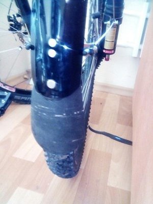

Andruuusha Опубликовано 10 апреля, 2018 Поделиться Опубликовано 10 апреля, 2018 Резинки для самодельного брызговика типа как на sks mud x: где взять/от чего? Цитата Ссылка на комментарий Поделиться на другие сайты Поделиться

zloyboo Опубликовано 10 апреля, 2018 Поделиться Опубликовано 10 апреля, 2018 (изменено) Из старой камеры вырежи. Или найди кусок резины около 2мм. Я себе из такой допиливал sks bluemels на переднее крыло Изменено 10 апреля, 2018 пользователем zloyboo Цитата Ссылка на комментарий Поделиться на другие сайты Поделиться

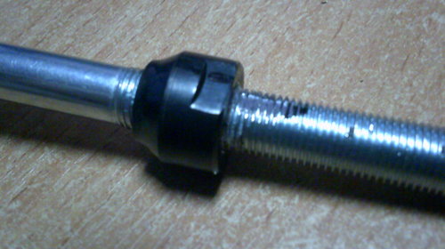

Andruuusha Опубликовано 10 апреля, 2018 Поделиться Опубликовано 10 апреля, 2018 Мне надо не крыло сделать, а резинки, которые это крыло к трубе прижимают. Но за советы спасибо. Цитата Ссылка на комментарий Поделиться на другие сайты Поделиться
Тимофей Опубликовано 10 апреля, 2018 Поделиться Опубликовано 10 апреля, 2018 Мне надо не крыло сделать, а резинки, которые это крыло к трубе прижимают. Но за советы спасибо. резинки от мудикса? а стяжки - не? Цитата Ссылка на комментарий Поделиться на другие сайты Поделиться

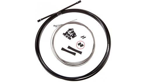

Drew Опубликовано 28 апреля, 2018 Поделиться Опубликовано 28 апреля, 2018 Терзает меня вопрос, что за резинки в комплекте набора тросиков Sram? Для чего они? На фото обвел. Цитата Ссылка на комментарий Поделиться на другие сайты Поделиться
