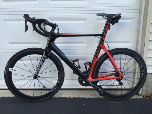

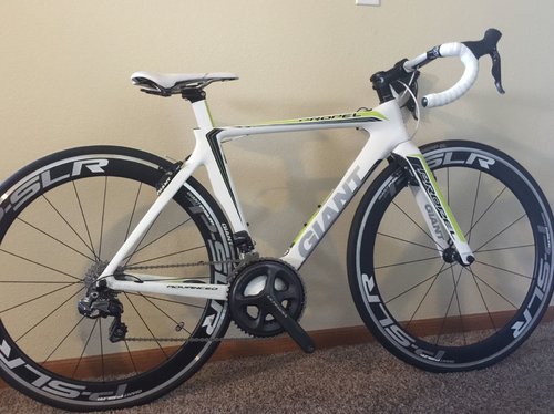

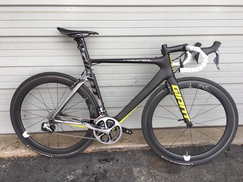

- Настройка позиции руля. И вот здесь вариантов на самом деле не так много. Как раз об этом я приводил статью. Если оставаться в "эстетически приемлимых" рамках, то это 10-25мм проставок, это вынос 100-120мм, это вынос с 0..-11 градусов. Т.е. если мы не ограничиваем себя этими рамками, и кадавры типа приложенных картинок (черно-оранжевый и белый) не мозолят вам глаза, то как бы все ок, вариантов подстройки высоты хватает. Но если таки хочется вложится в "эстетически приемлимые" рамки (как например черный), то параметры stack+reach становятся критичными.
Собственно тогда второй вопрос трансформируется в:
зная геометрию текущего фита (stack+reach велосипеда, угол head tube, высоту head tube, высоту шайбы поверх head tube, количество и высоту проставок, длину выноса и его угол), можно найти раму и параметры выноса, которые дадут такие же координаты руля относительно каретки.
P.S. Все картинки - просто результат поиска на ебее по "Giant Propel".

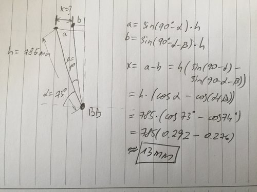

Я вообще не понял что из этого можно вытащить. У всех производителей большинство моделей между 73 и 74 градусами. Разница в 1 градус дает разницу setback примерно 2% от высоты седла, или 13 мм при моей высоте седла, что легко решается поседлом (если подседел не проприетарный) и положением седла. В итоге угол поседла играет роль только если рама допускает только проприетарный подседел (примеры почти все аэро-байки: Cervelo S, Felt AR, Specialized Venge, etc) либо используют "интегрированный" подседел (старшие версии Giant TCR, Trek Emonda).
В общем, если хотите сравнивать геометрию дорожных велосипедов, то stack и reach ваше все.
