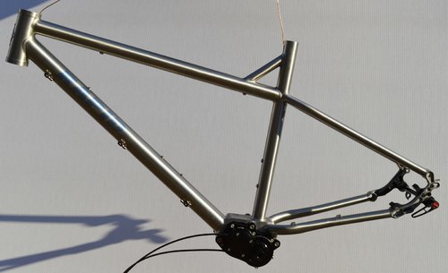

От 134 т.р. до 156 т.р. (рама+коробка) )в зависимости от класса коробки. Спрашивал у них про фэтбайки, говорят фэтбайк на 4 дюймах легко сделают, а на 4,8 сказали просчитывать нужно, но вроде как тоже возможно.
Пиньон, тритончики уже давно освоили. Коробка стоит штуку евро с небольшим :)
Инфа по пиньонам есть на веломании (Муумипейкин Николай на ремне)
Причём там лежат чейнлайны/куфакторы для П-лайн и для нового Ц-лайн
На П-лайн можно собирать 4.8

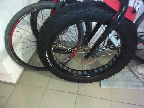

С хайбайка пришла покрыха сурли бад. Поставил, фэт из грузовика превратился в трактор.
post-9355-0-62918600-1478116023_thumb.jpgpost-9355-0-60122900-1478116047_thumb.jpgpost-9355-0-08233100-1478116065_thumb.jpg
Катит тяжело, но везде :-)

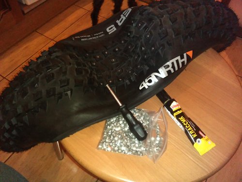

Начал шиповать. Первую зашиповал. Фото в процессе.
[Начал шиповать. Первую зашиповал. Фото в процессе.
интересно, долго ли они продержатся, особенно на моменте..
Сезона 3-4, а то и пять. Он их не к протектору приклеивает, а вставляет специальной приспособой в дырочки. (технологические отверствия - если по науке). Все по технологии- на веломании все описано. С клеем и садятся лучше и держаться крепче. Без клея, особенно в б.у. дырки- все шипы потеряны- по словам самого продвинутого Омского фэтбайкера.
1.Клей использовал для тех отверстий куда с первого раза шип не сел. Т.е. вставил, выдернул инструмент, а шип вышел вместе с инструментом. И то с целью смазать отверстие, так как:
2.С клеем шипы заходят заметно легче. ;)
3.Выпадут, вклею намертво с локтайтом. Компрессором продую отверстия и вклею. ;) ;)
4.ИМХО Шипы не настолько сильно торчат, чтобы оторвать кноб, а момент не локтайт.
5.Поживем увидем, надо экспериментировать.
P.S. Китайские шипы не очень. Много кривых, косых и тех которые не входят в инструмент.
