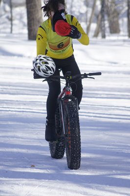

А я завтра с утреца прыгаю в болид и мчусь в Нск. У них там сломался ратрак, так что прогулка одним кругом по лесам сменилась хардкор рубиловом по лыжной трассе
5 x https://www.strava.c...gments/14319685
Желаю себе выжить )
Изменено пользователем FAZer
Чейта зловещая тишина... Не выжил?
Карочи я посчитал, что новосибирск в +3, как и мы и опоздал на старт на 38минут ))
запустился отдельно, проехал 4 круга из 5.
По факту я 4ый, проиграл тем кто тренируется, выиграл тех кто нет )
фпринципе логично.
https://www.strava.c...ities/898855903
в целом - очень понравилось несмотряниначто.
Трасса у них интересная, были скоростнючие петли и один большой рабочий подъём.
Правда перед гонкой кто-то проехал на узких колёсах и на спусках в середине гонки было апасно.
К концу опять раскатали.
Но Фб+Дб показали себя во всей красе, вытаскивали из сносов/заносов
Ну мы же понимаем, что в реальной гонке азарт, адреналин и ты бы вполне мог на место выше да быть. smile.gif
Получилось так, что я стартовал сразу за тройкой лидеров, но они уже проехали круг :)
я их добрал и прокатился за ними пока не было большого рельефа.
После того, как рельеф начался, я посмотрев на пульс отпустил их.
проиграл 6 минут с первого круга, так что без шансов :)
я на 3 и 4 кругах обогнал двоих ребят, которые шли пешком в подъёмы.
Если бы я погнался в пачке, то на их месте мог бы быть я.
По ходу гонки старался не позволять пульсу надолго уходить выше 180, кушал гели каждые 25-30минут.
Мышцы уставали, на 4м кругу я начал замечать, что на трассе оказывается дофига подъёмов, но голода и эффекта "севшей батарейки" не было.
Трассы на более менее холмистом (не берег реки и не овраг) рельефе чудесны тем, что бывают длинные участки тягунов и пологих спусков.
Сначала пару км пилишь вверх на 9км/ч, а потом мчишь 25-50! Это добавляло интереса и психологически ехать было легче. Знаешь, что до половины надо потерпеть, а потом в среднем внииииз :)
Звезды на 28 вполне хватало, чтобы подкрутить до 50.
сочетания 28x42 хватало для набора 50 метров за 300метров подъёма, даже не фоне усталости.
Трансмиссией доволен!
Перед гонкой выхватил манометр, пролежавший два дня в машине, а он сел ) пришлось ставить давление на глаз (вышло в районе 6-7) вышло удачно я считаю.
От бадов и д4 я по крайней мере не отставал с горки, а стоковый мангус даже неистово накатывал!
Сначала было страшно на скорости влетать в подразбитые участки, а потом понял, что с широким рулём и агрессивной резиной можно игнорировать многое )
В распаханном повороте было достаточно немного распрямить траекторию, чтобы покры опять словили зацеп.
Надо было всё-таки проводить все раз-в-недельные тренировки в совпарке (а не только одну) потому, что подъёмы давались тяжеловато.
