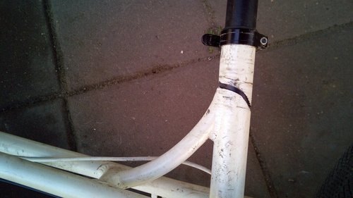

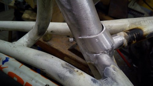

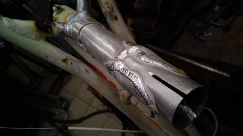

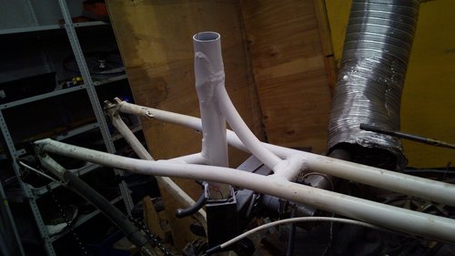

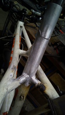

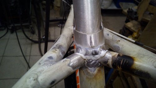

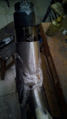

Отремонтировали :smile:
Только за сварку рамы 6 т.р., но уж очень она мне нравится и другую не хочу.

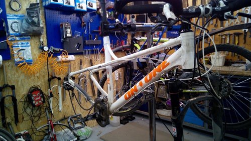

Краткий/неполный перечень неисправностей из диалога с мастерской:
  • Сильно уставший Фэт On One.
  • Полное ТО, включая вилку RS Bluto.
  • Вилка умирать начала... левая нога протерта до алюминия.
  • В вилке вода была и песок.
  • Точнее, померла уже.
  • Можно попробовать выпрессовать левую ногу и впрессовать ее обратно, повернув на 90 градусов,  на какое-то время поможет…
  •  Аж две трещины на подседельной трубе.
  • Перенос прорези на подседельной трубе назад: были трещины и там.
  • Стёртый до 1 мм толщины диск на заднем колесе...
  • Длииинная подседельная труба после сварки входит как надо: аж до изгиба рамы.
  • Подшипники все - под замену в обоих колесах.
  • Подшипники, я думаю, есть смысл набить морской водостойкой смазкой: ходить будут дольше.
  • Нижний подшипник в рулевой уничтожен.
  • Задний тормоз надо перебирать, так как поршня повылезали почти.
  • В заднем колесе одной спицы нет + 8 спиц по правой стороне подточены цепью.
  • Лапка заднего переключателя деформирована и находится на грани развала.
  • Погнут петух.
  • Нужен новый хомут на подсидел.
  • Задняя покрышка - скорее мертва, чем жива: пробит корд с одной стороны и порвана - с другой стороны, с этим ничего сделать не сможем, так, для информации.
  • Веломастер может набрать, по пунктам рассказать, что там набегает, если надо но, опять же, это еще - неточно, так как, постепенно, вылезают новые закисшие вещи…

В 20.06.2018 в 13:48, RAUL сказал:
Простите за предвзятость, но с какого гов.. фольги сделана эта рама. ?!
Постоянно трещит, Мангус ей подери.
3 часа назад, NF сказал:
С люминя, через какое-то время онвановцы выпустили её же версию V2, утолщив стенки подседельной трубы.

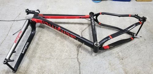

Оживем тему,
отличный фрэймсэт фет-байка Sarma Vortex, размер М + ништяки за 12 тыщ,
торопись, а то расхватят
