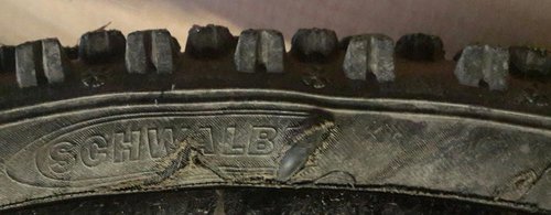

krazymouse Опубликовано 27 декабря, 2017 Автор Поделиться Опубликовано 27 декабря, 2017 у меня пошел рваться по борту один из АС. заплатки с кордом решают. Цитата Ссылка на комментарий Поделиться на другие сайты Поделиться

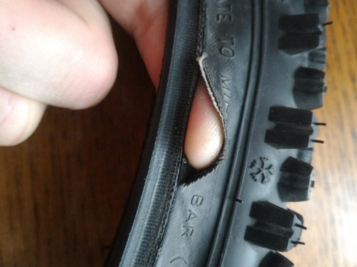

roler Опубликовано 8 января, 2018 Поделиться Опубликовано 8 января, 2018 Добрый вечер. Кто нибудь знает можно отремонтировать или выбросить? Цитата Ссылка на комментарий Поделиться на другие сайты Поделиться
Енотовод Опубликовано 8 января, 2018 Поделиться Опубликовано 8 января, 2018 Выбрасывай. Ремонт таких порезов целесообразен только если встал в поле и домой иначе не добраться. 1 Цитата Ссылка на комментарий Поделиться на другие сайты Поделиться
roler Опубликовано 8 января, 2018 Поделиться Опубликовано 8 января, 2018 Заплата с кордом,давай ты ко мне. Цитата Ссылка на комментарий Поделиться на другие сайты Поделиться

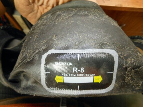

krazymouse Опубликовано 8 января, 2018 Автор Поделиться Опубликовано 8 января, 2018 желающие могут менять камеры, ведь нафиг их клеить- снова проколются. я никого не агитирую, просто личный опыт: почти 4 сантиметровая дыра была. покрышка снова установлена бескамерно и вполне себе докатает эту зиму. фото под катом, чтоб никого не травмировать.заплатки в автомагазине по 22 рубля. 2 Цитата Ссылка на комментарий Поделиться на другие сайты Поделиться

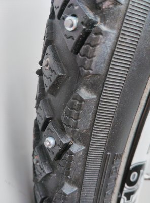

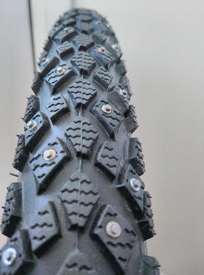

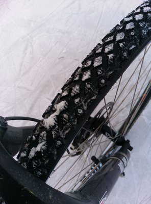

arkarka Опубликовано 9 января, 2018 Поделиться Опубликовано 9 января, 2018 добавил шипов ) но вот торчат подозрительно или так и должно? Цитата Ссылка на комментарий Поделиться на другие сайты Поделиться
krazymouse Опубликовано 9 января, 2018 Автор Поделиться Опубликовано 9 января, 2018 не должно. Цитата Ссылка на комментарий Поделиться на другие сайты Поделиться
Тимофей Опубликовано 9 января, 2018 Поделиться Опубликовано 9 января, 2018 как так? шипы длинные? засверлено неглубоко? протектор изношен? камушки под шипами? дырдочки заросли? Цитата Ссылка на комментарий Поделиться на другие сайты Поделиться
arkarka Опубликовано 9 января, 2018 Поделиться Опубликовано 9 января, 2018 (изменено) шипы швальбы, сверловка заводская, протектор изношен?или не додавил без спец инструмента ,может придавятся во время езды или выпадут) ...пассатижами без усилия вроде не вытаскиваются обратно))) Изменено 9 января, 2018 пользователем arkarka Цитата Ссылка на комментарий Поделиться на другие сайты Поделиться
U-man Опубликовано 9 января, 2018 Поделиться Опубликовано 9 января, 2018 добавил шипов ) но вот торчат подозрительно или так и должно? Это швальба актив винтер же? Какая ширина? Цитата Ссылка на комментарий Поделиться на другие сайты Поделиться
krazymouse Опубликовано 9 января, 2018 Автор Поделиться Опубликовано 9 января, 2018 (изменено) Либо срань в отверстии под шип,либо брак Покрышки, недосверлено гнездо Доедь уже за тулзой,не Грей голову Изменено 9 января, 2018 пользователем krazymouse Цитата Ссылка на комментарий Поделиться на другие сайты Поделиться
arkarka Опубликовано 9 января, 2018 Поделиться Опубликовано 9 января, 2018 (изменено) Либо срань в отверстии под шип,либо брак Покрышки, недосверлено гнездо Доедь уже за тулзой,не Грей голову ...доеду ) завтра добавил шипов ) но вот торчат подозрительно или так и должно? Это швальба актив винтер же? Какая ширина? 622-42 Изменено 9 января, 2018 пользователем arkarka Цитата Ссылка на комментарий Поделиться на другие сайты Поделиться
tild Опубликовано 9 января, 2018 Поделиться Опубликовано 9 января, 2018 добавил шипов ) но вот торчат подозрительно или так и должно? Это швальба актив винтер же? Какая ширина? Швальба марафон винтер выглядит аналогично и есть версия сразу с 4мя рядами шипов. Цитата Ссылка на комментарий Поделиться на другие сайты Поделиться
krazymouse Опубликовано 9 января, 2018 Автор Поделиться Опубликовано 9 января, 2018 Либо срань в отверстии под шип,либо брак Покрышки, недосверлено гнездо Доедь уже за тулзой,не Грей голову ...доеду ) завтра завтра мне будет не до тебя. после похорон. Цитата Ссылка на комментарий Поделиться на другие сайты Поделиться
arkarka Опубликовано 10 января, 2018 Поделиться Опубликовано 10 января, 2018 (изменено) всем привет ! прикатал новые шипы ,по набережной около 20 км ..полет нормальный, :P держат отлично .все шипы выжили!!! 240 лучше чем 120)) на катке тоже держат )) Изменено 10 января, 2018 пользователем arkarka Цитата Ссылка на комментарий Поделиться на другие сайты Поделиться
