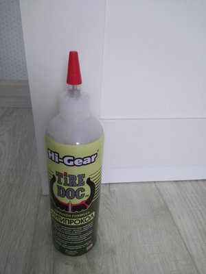

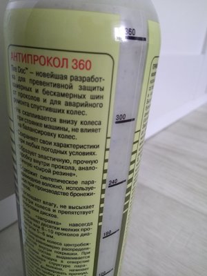

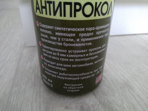

Mask Опубликовано 25 января, 2021 Поделиться Опубликовано 25 января, 2021 (изменено) Купил сегодня вот такой герметик для шин в авто магазине, по отзывам вроде самый лучший в тестах. Изменено 25 января, 2021 пользователем Mask Цитата Ссылка на комментарий Поделиться на другие сайты Поделиться
