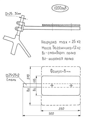

Вадим Есин Опубликовано 28 ноября, 2018 Поделиться Опубликовано 28 ноября, 2018 Прочный стальной велобагажник. Полка крепится на 2-х мебельных болтах -М8. Адаптер для подседельного штыря идёт в комплекте. Сварной хомут затягивается винтами -М8 с внутренним шестигранником. В конце апреля 2019 г. - готовность первой партии изделий и отправка. Сейчас только устная запись заявок, без предоплаты (оплата перед отправкой)! Отвечу на интересующие вопросы, как на форуме, так и лично по эл.почте. 1 Цитата Ссылка на комментарий Поделиться на другие сайты Поделиться

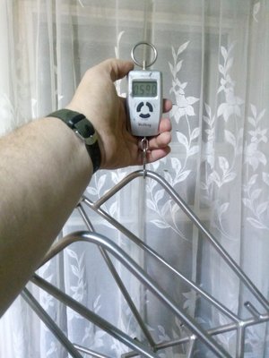

Вадим Есин Опубликовано 28 ноября, 2018 Автор Поделиться Опубликовано 28 ноября, 2018 1. Масса = 1,2 кг. 2. Показан людям, с индивидуальной "непереносимостью" алюминиевых изделий. ) 3. Остальные факторы за его использования пусть каждый видит сам. Цитата Ссылка на комментарий Поделиться на другие сайты Поделиться

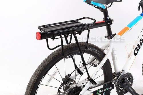

RAUL Опубликовано 28 ноября, 2018 Поделиться Опубликовано 28 ноября, 2018 Для примера - вот китайалю, верхняя площадка ездит для регулировки, трубчатая конструкция позволяет закреплять крючки за себя, присутствует защита от попадания велоштанов в спицы или на колесо, есть регулируемые упоры в перья. Багажник эксплуатируется с 2014 и всё ещё жив. Даж катафотик и резиночка есть + шестигранник и два эксцентриковых зажима. 1 Цитата Ссылка на комментарий Поделиться на другие сайты Поделиться
Alexander A. Опубликовано 28 ноября, 2018 Поделиться Опубликовано 28 ноября, 2018 25кг за подседел? и + вес велосипедиста + динамические колебания от веса 25кг без подпорок по неровности....кажется не выдержит подседельный....китайский больше в приоритете будет-там часть нагрузки на перья еще идет 1 Цитата Ссылка на комментарий Поделиться на другие сайты Поделиться

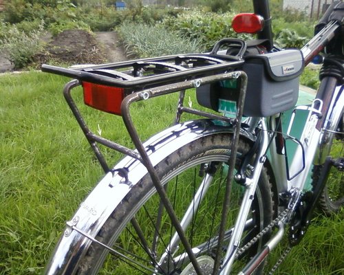

Вадим Есин Опубликовано 28 ноября, 2018 Автор Поделиться Опубликовано 28 ноября, 2018 Только что, Alexander A. сказал: ...вес велосипедиста + динамические колебания от веса 25кг без подпорок по неровности....кажется не выдержит подседельный.... Есть такая вероятность, если с максимальной массой да по кочкам. Не встречал добротных китайских консольников, все жидкие какие-то и до 10 кг. Свой алюмо-китай вообще усилил стойками. Цитата Ссылка на комментарий Поделиться на другие сайты Поделиться
