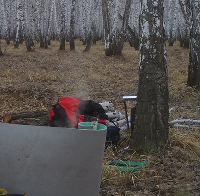

i?id=86721985a5772ce4012a8bc0d8f71071-l&
не, эт сильно круто)
у треугольных систем есть одна неизлечимая болячка - малый рабочий ход, но идея комбо-топора прикольна, бушкрафтеры оценят)

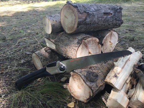

недавно опробывал пилу. вполне себе справилась.
одно заметил - свежие дрова пилит быстрее и легче, чем сухие. все же это садовая пила.
