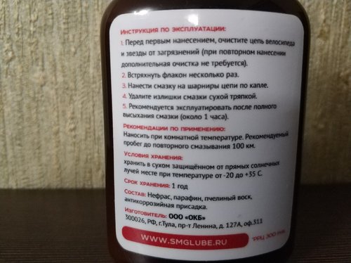

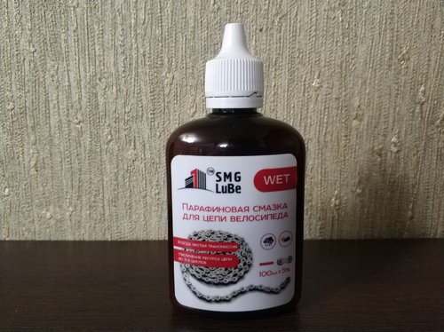

Планировал с нового сезона перейти на парафиновые смазки. Все не "доходили руки" заказать, уже думал останусь на масле. Тут сегодня случайно зашел:
602151633_IMG_20190307_1722271.thumb.jpg.cd12c39ca72a67e24655791f634ea420.jpg  1849865900_IMG_20190307_1722421.thumb.jpg.8e49432844c9c5731ce62e6f293ddb64.jpg
Если кому интересно магазин "Велозип"  Флакон  пока не открывал.
Сегодня выехал на новой смазке. Смазал чистую цепь дважды (капал с двух сторон). Впечатления - цепь не слышно, никаких посторонних звуков, скрежета, хотя пылища в городе сильная. Дома осмотрел трансмиссию - цепь блестит как будто ее только вымыл в обезжиривателе, кассета тоже. Пробег как бы пока 35 км, но никаких симптомов не смазанной цепи пока нет. С обычной смазкой цепь была бы уже черная и уже хрустела от налипшей пыли. Посмотрю на сколько хватит до первых симптомов.

96711148_IMG_20190307_1722421.jpg.9e6372c117e837f4562a05fef19280fd.thumb.jpg.68e8f2ea7ea8a33a1915d8acf7aacd96.jpg
Мои велосипеды стоят в квартире, иногда на застекленном балконе, обслуживаю их дома  зачем мне запах керосина дома. Смазка стоит совсем недорого, свечи дороже выйдут.
