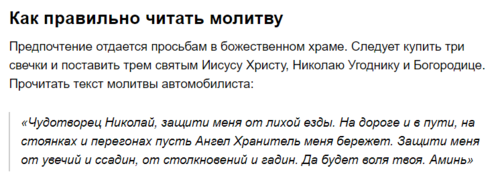

krazymouse Опубликовано 1 октября, 2020 Поделиться Опубликовано 1 октября, 2020 от цепи воск, от проколов-молитва...я слежу за вами) Цитата Ссылка на комментарий Поделиться на другие сайты Поделиться
