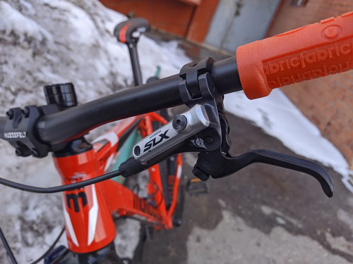

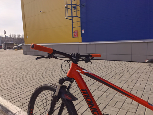

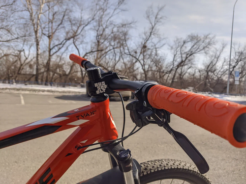

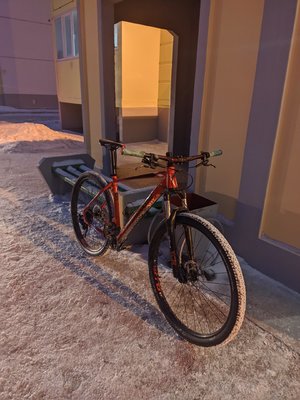

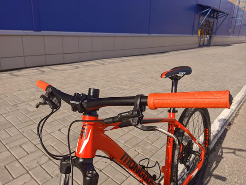

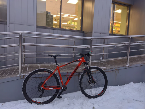

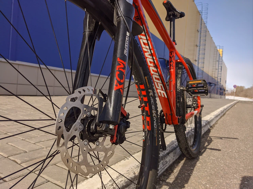

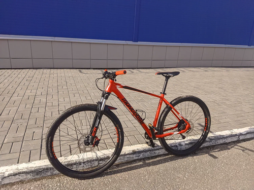

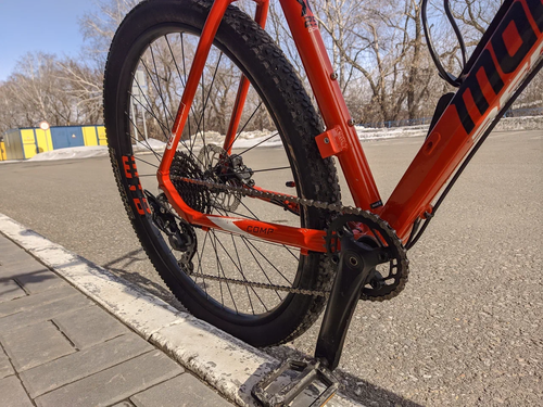

Переделал главное сообщение темы: полностью переписал текст, т.к. смотря на текст который я написал год назад, мне он показался каким то не таким, поэтому переделал и сократил, надеюсь будет по читабельней. Добавил актуальные фотки велика, за исключением того что на нем ещё нет нового тормоза, и соответственно дописал актуальные ништяки которые поставил на него. А вот и ещё фотки:
Спойлер
Что я хочу сказать по велу - он мне очень нравится, это крутой кантрийник на котором хочется ездить быстро.  И проехал я на нем за этот год, что он у меня есть, около 2500-3000 км
В чём его проблема: в том, что я теперь хочу трейловый велик))
Очень хочется раму с более агрессивной геометрией, может даже под 27.5 колёса, но пока что достаточно бюджетных вариантов как такую заполучить я не находил, а продавать вел в нынешней ситуацией считаю опасно, а то продам, и пока буду новый выбирать всё подорожает. Поэтому решил пока обойтись более коротким выносом и широким рулём, посмотрим каково будет с ними. Предварительно мне понравилось, но я проехал слишком мало в такой конфигурации. Ещё были мысли о рулевой angleset, но вроде как это тоже дорого так ещё и редко.
А ещё более радикальные мысли были о том, чтобы потом когда нибудь купить раму вроде dartmoor primal 29, и перекинуть на неё всю мою навеску)
Пока что буду катать как есть, там уже по ходу дела решу что дальше делать с этим велом, а мб и тут мне кто нибудь подскажет путь, по которому лучше пойти?)

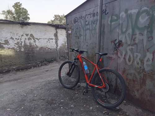

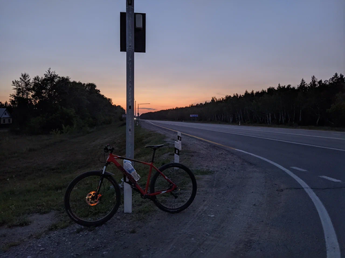

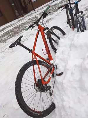

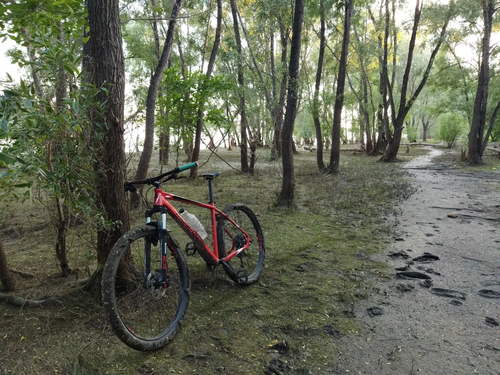

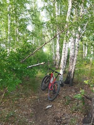

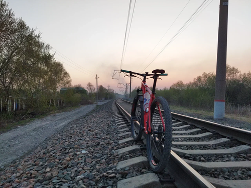

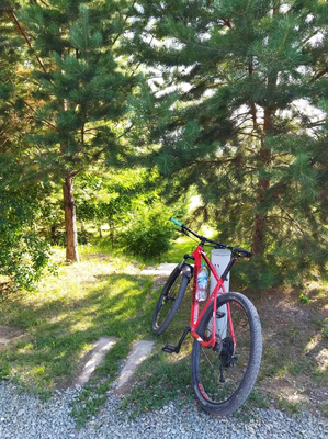

А ещё добавлю сюда некоторые из самых запоминающихся фоток за прошлый сезон

Попробуй. Данная рама рассчитана на установку выноса 90 мм, с возможностью небольшой корректировки + -- 10 мм. Если по размеру рама куплена правильно, то вынос на 40 мм абсолютно ничего хорошего, кроме ухудшения ощущения посадки не даст. Я это проходил на своем, ужу проданном,  Джамис Дакота в 19 размере.  Ставил вынос на 40 - итог: получил табуретку. Пробовать можно вынос на 60 мм, это предел. Те велосипеды где изначально стоят короткие выносы имеют более длинную раму.
Но попытка не пытка, у каждого велосипедиста при одинаковом росте свои пропорции тела, но это покажет только практика.

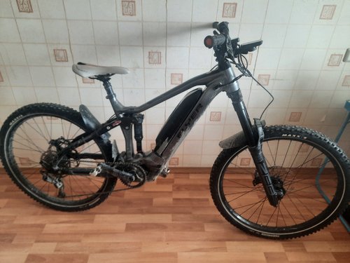

Верно, а вот 35 вынос с алихи, да еще и с подъёмом, да руль с подъемом 70 и бэксвпом12 будет просто пушечно.
Не надо бояться чего-то менять, надо играть с углами. Так будет понимание, чего ты хочешь.
Пс, вот такой кокпит, да еще и с вилкой на 180 хода, все углы уехали, но  оно едет хорошо и мне нравится.
И англсет воткну, но позже, будет чисто дыха угол на трейл байке)

Возможно, буду тестить
Но, кстати. Если сравнивать геометрию мангуса и формата 1314 (просто как пример), то у мангуса рич даже длиннее на 6 мм, при том что у первого в стоке вынос 80 мм, у второго 45
