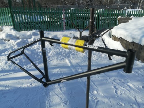

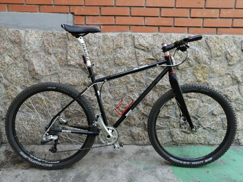

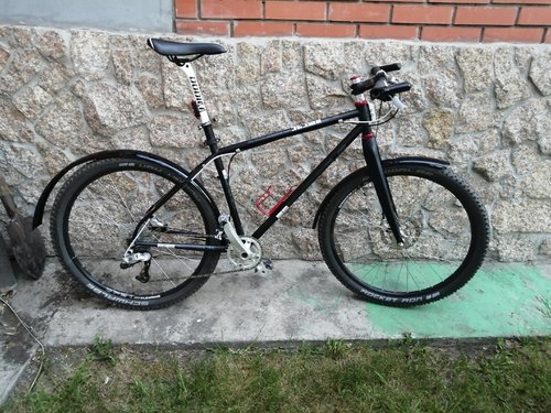

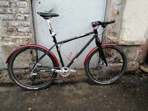

PegasMiRON Опубликовано 22 мая, 2021 Поделиться Опубликовано 22 мая, 2021 (изменено) Актуальная комплектация: Рама - хромоль AM525 Спойлер Под прямой шток рулевая на внешних чашках. Два варианта для внешней проводки тросиков. 135мм втулка, 68 каретка резьба. Цвет чёрный матовый крепление под багажник крепления под крылья. Резину шире 2.2 не воткнуть, посадка тормоза внутри рамы постмаунт Вес рамы 1950грамм. Трубы тонкие производителя заявляет что трубы треугольника рейнольдс. Производитель делает небезизвестные втулки KOOZER. Вилка - карбон Tosek Спойлер На колесо 27.5 ибо по длинне от оси до рулевой нужна была именно такая. Под эксцентрик и постмаунт. Вилка популярная пришла прямая хотя у этого небезизвестного производителя переодически брак встречается. Рулевая - woodman Спойлер Хорошая рулевая на промах с уплотнителями. Древняя - поэтому в тиале дишовая Спойлер Рулевая родная шедшая вместе с рамой была чёрной на скругленой формы чашках что с вилкой расчитаной на интегрированные рулевые смотрелось ужастно Трансмиссия - перекл 9 скоростей sram х5, манетка sramх7, передняя звезда алюминий переменный зубы 36штук.Задняя sram 700 (11-34), цепь sram. Шатуны на сквозном валу. Рубашки Jagwire Тормоза - ZOOM гидравлические ротора шимано Спойлер Во многом именно тормоза задали стиь велику так как имели красные крышки. Были страшно завоздушены. Очень долго прокачивали, крутя велик в трех плоскостях. Работают. Велосипед останавливают колодками из органики Из недостатков - ручки перепутаны заказал оливки буду менять ручки местами. Оливки и гвоздики им нужны шимановские Колеса - 26 алексримс обода под 32спицы шириной 21 и новатековские втулки на промах. Спицы нерж 2мм нипеля латунь. Резина Schwalbe Rocket Ron и континенталивские лёгкие камеры Палки седло - то что стоит временно буду менять. Спойлер Уже идёт красный анадированый подсидел, отпилю на нужную длину. Руль как определюсь хочу заказать карбоновый слитый с выносом. Седло заказал женское спортивное с декатлона Рога и грипсы на замках есть Баренды в пути (Белый карбоподседел с говняным пацанским седлом нужен чтоб на этом байке мог ездить я ибо рост мой сильно выше) Педали - топталки Спойлер Веса лёгкого на трех горе промах каждая. Куплены за деньги смешные у форумчанина местного. Ибо нагрузки им предстоят небольшие пусчай ходют до своей смерти. Свет - фонарь китайский белый юсб (задний фонарь пока думается какой будет, то что стоит не нравится - заряжать часто надо) Катафоты боковые куплю в ближайшее время. История: Предистория этого велика проста - была задача и срамовская манетка на 9 скоростей. Задача: Спойлер Хотел собрать велосипед для подруги и племянника. Для покатушек, ПВД и лёгкого туризма в Омске и области. Требования: 1 - небольшая ростовка 2 - упрощённая система переключения (чтоб избавится отобяснений типа "большим пальцем левой руки один раз, указательным правой 2 раза" 3 - малый диапазон. (кататься по омску и омской области где нет рельефа только ветер.) 4 - лёгкий вес не более 12 кг. Ибо таскать во время покатушек я хочу только свой велик, а этот велик должен таскать его пользователь. 5 - в меру агрессивная но не тяжёлая резина. Из за маленького веса подруге не хватало сцепления. 6 - попробывать. что то новое для себя что я раньше не использовал. Рама: Спойлер В итоге купил раму на авито, алюминиевую от старого Нордвея. Но её погнули при перевозке. (лежит ждёт своего часа) И тут листая али наткнулся на Хромолевую раму за 8000₽(с доставкой 11000₽) и неплохими отзывами рама понравилась (взял бы 27.5 но к тому моменту когда увидел их уже разобрали) Ценник огонь - заказал, пришло 1.9 кг (в комплекте рулевая, зажим подседельной трубы крепеж и для тросиков) Компоненты: Спойлер Так же с Китая заказал карбоновую вилку шатуны звезду системы втулки на промах грипсы и зумовские тормозилки, ободную ленту, передний фонарь В триале купил: касскту, задний переклюк срам х5, обода, другую рулевую (причина цвет) С БК пришли покрышки рокетроны и лайтовые камеры Здесь купил белый подсидел и педальки и когда то давно манетку срам х7 Из старых: запасов взял седло колечки вынос руль и рога а так же остатки рубашек джагваер Мелочевку: купил в веломегадрайве (рядом с парком 30 летия) там же купил красные полные крылья. Всё обошлось Окото 40 000 ₽ Планы на будущее: Спойлер Установить крылья и багажник скрепив их между собой, и сделав эту систему легко демонтируемой. Мне больше нравится как велосипед выглядит без крыльев но, порой и крылья и багажник необходимы. Поменять седло и подседел. и отпилить подседел по размеру. определиться с размерами и заказать китайкарбоновый руль с интегрированным выносом руль Изменено 22 мая, 2021 пользователем PegasMiRON Добавил фото 6 Цитата Ссылка на комментарий Поделиться на другие сайты Поделиться
U-man Опубликовано 22 мая, 2021 Поделиться Опубликовано 22 мая, 2021 2 часа назад, PegasMiRON сказал: Мне больше нравится как велосипед выглядит без крыльев скорее без красных крыльев) Цитата Ссылка на комментарий Поделиться на другие сайты Поделиться
PegasMiRON Опубликовано 22 мая, 2021 Автор Поделиться Опубликовано 22 мая, 2021 (изменено) 37 минут назад, U-man сказал: скорее без красных крыльев) Еще я мерил серебристые чёрные и белые. В итоге купил красные. Изменено 22 мая, 2021 пользователем PegasMiRON 1 Цитата Ссылка на комментарий Поделиться на другие сайты Поделиться
Mask Опубликовано 22 мая, 2021 Поделиться Опубликовано 22 мая, 2021 Дело вкуса, но я тоже за черные крылья, хотя "поезд видимо ушел" Цитата Ссылка на комментарий Поделиться на другие сайты Поделиться
Mask Опубликовано 22 мая, 2021 Поделиться Опубликовано 22 мая, 2021 А рама то какого размера. На фото с белым подседелом, если это оптимально выставленная высота, есть подозрение, что рама опять тебе маловата. Цитата Ссылка на комментарий Поделиться на другие сайты Поделиться
PegasMiRON Опубликовано 23 мая, 2021 Автор Поделиться Опубликовано 23 мая, 2021 (изменено) 8 часов назад, Mask сказал: А рама то какого размера. На фото с белым подседелом, если это оптимально выставленная высота, есть подозрение, что рама опять тебе маловата. Я владелец этого велосипеда, но основные пользователи это плмянник и подруга, велик собирался под них. Поэтому и фото с двумя подсиделами. Изменено 23 мая, 2021 пользователем PegasMiRON Цитата Ссылка на комментарий Поделиться на другие сайты Поделиться
Mask Опубликовано 23 мая, 2021 Поделиться Опубликовано 23 мая, 2021 (изменено) 6 часов назад, PegasMiRON сказал: Я владелец этого велосипеда, но основные пользователи это плмянник и подруга, велик собирался под них. Поэтому и фото с двумя подсиделами. Ты бы им лучше свой старый подарил добивать, а этот с таким обвесом и хотелками сам бы катал. Как то нелогично. Изменено 23 мая, 2021 пользователем Mask Цитата Ссылка на комментарий Поделиться на другие сайты Поделиться
PegasMiRON Опубликовано 23 мая, 2021 Автор Поделиться Опубликовано 23 мая, 2021 (изменено) 22 минуты назад, Mask сказал: Ты бы им лучше свой старый подарил добивать, а этот сам бы катал. Видишь тут дело в чем старый я со спокойной душой возле супермаркета оставить могу. И из за 2 багажников нагрузить его хорошо можно. Он как комьюнитер отлично работает. Меня его вес вообще не беспокоит я легко управляюсь и с 3х8 трансмисией. У этого задачи другие - быть простым и лёгким. Чтоб я не отвекался на перетаскивание байка компаньона через рельсы и овраги, чтоб было просто со скоростями. На нем они меньше устают и быстрее едут. И в совместных покатушках я получаю теперь больше удовольствия. Китай карбон, облегчённые педали 700 срамовская касета. Эти компоненты долго под 90 килограмовым дядей не проходят. Изменено 23 мая, 2021 пользователем PegasMiRON Цитата Ссылка на комментарий Поделиться на другие сайты Поделиться
