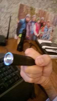

U-man Опубликовано 27 октября, 2016 Поделиться Опубликовано 27 октября, 2016 (изменено) Феникс особенно удобен в минусовые температуры :D : выехал, прошло немного времени и фара начинает сообщать о низком заряде акков с чего-то вдруг) Для тёплых стран или летних катальцев он то конечно хорош, но в условиях сибирских реалий шибко уступает босяцой конструкции, предложенной Мавусом на предыдущей странице. Конвой в этом деле тоже конечно не идеал и болячки будут абсотютно те же, но хоть стоит в несколько раз дешевле. Знаю одного пользователя конвоя(такого же форм-фактора), который страдает из-за того, что фонарь всё норовит покинуть креп на руле) Версия конвоя 7135x4 @ 1400mA. если в тёплом безветренном помещении включить и оставить на пятнадцать-двадцать минут работать в максимале, руку им обожжёшь? Изменено 27 октября, 2016 пользователем U-man Цитата Ссылка на комментарий Поделиться на другие сайты Поделиться
