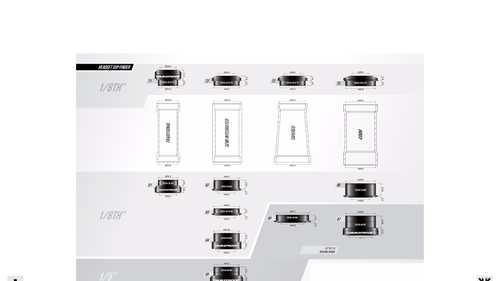

krazymouse Опубликовано 14 августа, 2016 Поделиться Опубликовано 14 августа, 2016 приобрели тут для хорошего человека вилочку со штоком 11/8" - 1/4" Tapered. на запрос подробностей продавец ответил невнятно и замолчал. в общем, рискнули. до последнего надеялся, что продавец опечатался, но нет-шток 33 - 28.7 мм. стала понятна дармовая (2800р за фуллкапрон) цена. так или иначе, принимаются советы на тему как вколхозить сие 500 граммовое чудо в велосипед с полуинтегрированной рулевой. (выточить не проблема, вопрос в понимании-что именно точить.) Цитата Ссылка на комментарий Поделиться на другие сайты Поделиться
sss Опубликовано 14 августа, 2016 Поделиться Опубликовано 14 августа, 2016 (изменено) на фотографиях к рулевой колонке Nukeproof Warhead Mix & Match есть чертёж/подсказка какую рулевую колонку нужно покупать и там есть размеры колонок Изменено 14 августа, 2016 пользователем sss Цитата Ссылка на комментарий Поделиться на другие сайты Поделиться
krazymouse Опубликовано 14 августа, 2016 Поделиться Опубликовано 14 августа, 2016 в общем, вопрос уже решен. апгрейд-кит neco + новое опорное кольцо выточить. Цитата Ссылка на комментарий Поделиться на другие сайты Поделиться
