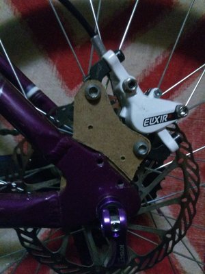

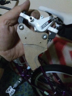

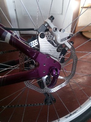

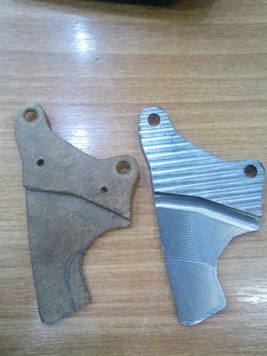

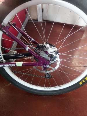

krazymouse Опубликовано 21 апреля, 2019 Поделиться Опубликовано 21 апреля, 2019 (изменено) положим в кастрюлю велик на вибрейках, владелица которого категорически не желает менять раму. добавим новые бескамерные колеса и воздушную вилку для этого велика, две прямые руки и попробуем сварить что-то съедобное... расчеты и замеры не дают полной картины, поэтому сначала делаем мастер-модель. все ок, идем к соседям и договариваемся повторить сие в металле. довольно скоро получаем копию из титана. сверлим отверстия в адаптере и дропауте, благо, что младшая жульета имеет весьма жирные дропы. нарезаем резьбу. 3 роторных болта зашли как родные, думаю, с локтайтом не будут беспокоить. усилие передается не только болтам- адаптер выточкой опирается на дропаут как раз по ходу усилия. четвертое отверстие оставлено под багажник или крыло. получилось неплохо. эксплуатация покажет, если я в чем-то ошибся, но пока все видится надежным. как-то так. ? Изменено 21 апреля, 2019 пользователем krazymouse 3 3 Цитата Ссылка на комментарий Поделиться на другие сайты Поделиться
