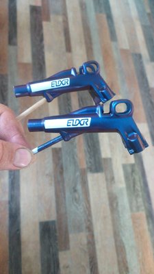

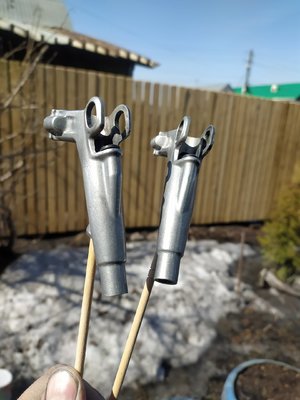

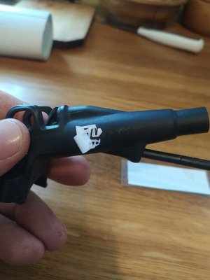

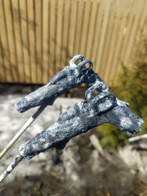

krazymouse Опубликовано 14 апреля, 2021 Поделиться Опубликовано 14 апреля, 2021 (изменено) В 14.04.2021 в 03:51, sss сказал: кстати, а что есть из тормозов, но белых? раньше были формулы рх, а сейчас что вместо них? Показать Я долго и мучительно искал белые, но нашел ровно два варианта-белая аливия на Али и белые эликсиры с рук. Имхо, проще перекрасить. Чем я на днях и занимался. Смывка, грунт, база, лого, лак. Показать контент Изменено 14 апреля, 2021 пользователем krazymouse 2 Цитата Ссылка на комментарий Поделиться на другие сайты Поделиться
sss Опубликовано 14 апреля, 2021 Поделиться Опубликовано 14 апреля, 2021 В 14.04.2021 в 04:03, krazymouse сказал: Имхо, проще перекрасить Показать какие краску и лак использовал? так то под перекраску и старенькие тормоза есть, можно будет попробовать Цитата Ссылка на комментарий Поделиться на другие сайты Поделиться
krazymouse Опубликовано 14 апреля, 2021 Поделиться Опубликовано 14 апреля, 2021 акрил. важно соблюдать все требования (обезжиривать, сроки первого/второго/третьего слоев и тп) тогда получится нормально (ну, я думаю так.) Цитата Ссылка на комментарий Поделиться на другие сайты Поделиться
