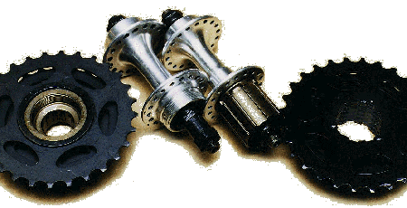

Енотовод Опубликовано 15 ноября, 2016 Поделиться Опубликовано 15 ноября, 2016 Несколько раз встречал на ЦР "трещетка" в контексте трансмиссии. Что такое "трещетка"? Сейчас кто-нибудь скажет что-нибудь со словом "зажрались" :D Трещетка - устаревший тип механизма свободного хода, совмещенный с задними звездами. Сейчас его можно увидеть только на очень дешевых и детских байках. Сама трещетка представляет собой блок со звездами и храповиком, накручивающийся на втулку с помощью резьбы. В трещетке храповик не обслуживается, а меняется вместе со звездами при износе. Трещетки менее долговечны, а еще максимальная передача часто ограничена 14Т - по этому признаку их легко заметить. Справа - кассета, слева - трещетка. 1 Цитата Ссылка на комментарий Поделиться на другие сайты Поделиться
konstantin-33 Опубликовано 16 ноября, 2016 Поделиться Опубликовано 16 ноября, 2016 (изменено) Несколько раз встречал на ЦР "трещетка" в контексте трансмиссии. Что такое "трещетка"? Сейчас кто-нибудь скажет что-нибудь со словом "зажрались" :D Трещетка - устаревший тип механизма свободного хода, совмещенный с задними звездами. Сейчас его можно увидеть только на очень дешевых и детских байках. Сама трещетка представляет собой блок со звездами и храповиком, накручивающийся на втулку с помощью резьбы. В трещетке храповик не обслуживается, а меняется вместе со звездами при износе. Трещетки менее долговечны, а еще максимальная передача часто ограничена 14Т - по этому признаку их легко заметить. Справа - кассета, слева - трещетка. ЗАЖРАЛИСЬ!_И_почему_храповик в_трещётке_не_обслуживается? Очень_даже_и_обслуживается! Все-то_надо_потом_80+_не убежавших_шариков_на_место,_на_литол при_помощи_спицы,_например, поставить_и_аккуратненько_собрать! Изменено 16 ноября, 2016 пользователем FAZer Ломает мобильную версию Цитата Ссылка на комментарий Поделиться на другие сайты Поделиться
