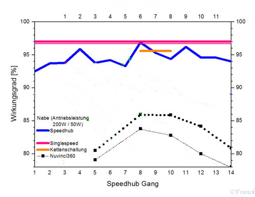

krazymouse Опубликовано 16 июля, 2018 Поделиться Опубликовано 16 июля, 2018 1 час назад, da.gluck сказал: в-третьих, я как инженер могу обосновать вещи основываясь на принципах механики 1 час назад, krazymouse сказал: окей, обоснуйтте на принципах механики КПД роллоф и КПД классики. желательно вывести суммарно соотношение КПД/цена/вес ? 1 час назад, da.gluck сказал: Очевидно, что система передач - сложная вещь, я не собираюсь ударяться в эбонизм и доказывать то, что гуглится за 5 минут на википедии слив засчитан. и вы еще обижаетесь на слово трепло? это ж ваше второе имя, прастити. 1 Цитата Ссылка на комментарий Поделиться на другие сайты Поделиться
krazymouse Опубликовано 16 июля, 2018 Поделиться Опубликовано 16 июля, 2018 1 час назад, da.gluck сказал: Рохлофф - мне просто смешно, потому что даже если на ней будет написать слово из 3х букв и включена любая из 14 передач - её КПД не изменится, она просто будет понижать или повышать КРУТЯЩИЙ МОМЕНТ. кто-нибудь, расскажите ему про количество шестерен в планетарной втулке. и про то, какова потеря КПД на КАЖДОЙ паре. 1 1 Цитата Ссылка на комментарий Поделиться на другие сайты Поделиться

da.gluck Опубликовано 16 июля, 2018 Поделиться Опубликовано 16 июля, 2018 (изменено) 14 минут назад, FAZer сказал: Вот отсюда (http://velofun.ru/hub/obzor-planetarnoy-vtulki-nuvinci-cvp.html) взята следующая информация Спойлер Многих очень часто интересует эффективность Nuvinci. Производитель не указал КПД Nuvinci, но по их заявлениям «общая эффективность езды на NuVinci CVP лучше, чем у планетарных втулок, и в некоторых условиях может превышать эффективность дерайлера». Так как техника езды на велосипедном вариаторе от Nuvinci сильно отличается от велосипедов с обычной трансмиссией, то очень трудно провести непосредственное сравнение Nuvinci с остальными планетарными втулками. Неоспоримым преимуществом втулки Nuvinci является эффективность, достигаемая подбором оптимальной передачи. Мы протестировали три велосипеда с тремя разными трансмиссиями: один велосипед с Nuvinci CVP, другой с планетарной втулкой Shimano Nexus 8 Premium и третий с дерайлером SRAM X.9. Мы включили на X.9 среднюю передачу. Затем отметили расстояние, которое мы проехали на одном обороте педалей (передаточное отношение в дюймах). Далее методом проб и ошибок подобрали это же передаточное отношение на Nuvinci. Велосипед с втулкой Nexus мы установили на четвёртую передачу. Мы тестировали каждый велосипед только на этой одной передаче. Велосипед с классической системой переключения передач имел минимальное сопротивление и разгонялся легче всего. Велосипед с Nuvinci из-за своего веса разгонялся хуже всех (учитывая, что была включена средняя передача). Принимая во внимание более широкий диапазон втулки Nuvinci (350%) по сравнению с Nexus 8 (300%) и сопоставимый порядок цен, Nuvinci будет хорошим выбором. Но Вы поймите наконец, я не собираюсь на ней ехать 50 км/ч, я собираюсь её НЕ ОБСЛУЖИВАТЬ, я не хочу возиться каждые 500км со всей системой, я хочу мыть вел, не думая о том, что куда-то попадет вода или еще что-то, ехать в грязь, и вообще не париться! Опять же, эти втулки 8 скоростные, у Рохлофф 14 скоростная с большим диапазоном, что-то порядка 560%, думаю, это гораздо сильнее упростит пресловутый "старт". Изменено 16 июля, 2018 пользователем FAZer Цитата Ссылка на комментарий Поделиться на другие сайты Поделиться

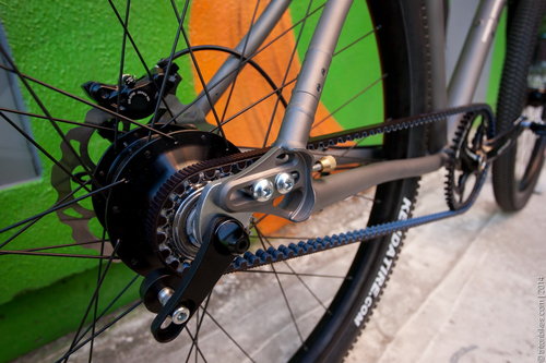

FAZer Опубликовано 16 июля, 2018 Поделиться Опубликовано 16 июля, 2018 (изменено) 9 минут назад, da.gluck сказал: Но Вы поймите наконец, я не собираюсь на ней ехать 50 км/ч, я собираюсь её НЕ ОБСЛУЖИВАТЬ, я не хочу возиться каждые 500км со всей системой, я хочу мыть вел, не думая о том, что куда-то попадет вода или еще что-то, ехать в грязь, и вообще не париться! Аа ну так сразу бы и сказал, что ремень нужен. раз в 15ккм заменил ремень, раз в полсотни - шкивы титановая рама с ремнём и вороной - ультимативне выбор туриста http://tritonbikes.com/ultimate-triton-29er/ === У ролофа так себе разрешённые минимальные звезды, но у альфины ещё хуже. У пиньёна - лучше Изменено 16 июля, 2018 пользователем FAZer Цитата Ссылка на комментарий Поделиться на другие сайты Поделиться

da.gluck Опубликовано 16 июля, 2018 Поделиться Опубликовано 16 июля, 2018 6 minutes ago, FAZer said: Аа ну так сразу бы и сказал, что ремень нужен. раз в 15ккм заменил ремень, раз в полсотни - шкивы титановая рама с ремнём и вороной - ультимативне выбор туриста http://tritonbikes.com/ultimate-triton-29er/ === У ролофа так себе разрешённые минимальные звезды, но у альфины ещё хуже. У пиньёна - лучше как я понимаю, их больше не делают, как я понимаю - подресоренная вилка для туризма = ад, ну про цену я не спрашиваю. Я попозже гляну, сколько километров ходят ремни и что там за ремень. Цитата Ссылка на комментарий Поделиться на другие сайты Поделиться

FAZer Опубликовано 16 июля, 2018 Поделиться Опубликовано 16 июля, 2018 (изменено) 15 минут назад, da.gluck сказал: Triton Bikes May 2014 44 | Triton - других тритонов я не нашел. Но даже если их и делают, я уже описал очевидные минусы для туринга. https://vk.com/tritonbikes == Ну и самоочевидно, что для туризму только Листик-вилка подходит, потому что подрессоренная 27 минут назад, DeCru сказал: Покупаешь. потом забиваешь на велоновинки и присматривание нового вела, и вместо этого катаешь и получаешь удовольствие, все. Скушно, лудше бэдбоя на ремне взять ) Изменено 16 июля, 2018 пользователем FAZer 2 Цитата Ссылка на комментарий Поделиться на другие сайты Поделиться
