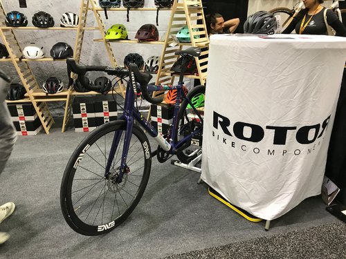

anarresti Опубликовано 27 марта, 2019 Поделиться Опубликовано 27 марта, 2019 10 часов назад, mardos сказал: боян ужо) целевая аудитория не оценила поделие чота Целевая аудитория — нишевой гравел. На NAHBS я видел несколько билдов на Ротор 13, но $2.5K за групсет, это явно не мой бюджет ? Цитата Ссылка на комментарий Поделиться на другие сайты Поделиться

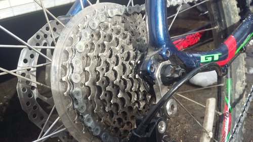

probox36 Опубликовано 29 марта, 2019 Поделиться Опубликовано 29 марта, 2019 В 22.03.2015 в 21:13, krazymouse сказал: про смену цепей: цепь растягиваясь, пропиливает под себя звезды. и через 2-3 тыс, поставив новую цепь, ты поймешь что она жестоко проскакивает. потому что цепь не сядет в пропиленные растянутой цепью звезды. Сдуру проворонил этот момент, т. к. только сезон как пересел с ашана и начал активно катать. Стоковая цепь с регулярными промывками в керосине прошла две с хвостиком тыс. км, после чего расклепалась. В этом году надеваю новую, блестящую, с замочком, а тут сюрприз... В общем, прошу диагноз по фото: то ли кассета окончательно и бесповоротно, то ли здесь ещё поможет настройка переклюка / прикатка цепи и т.п Спойлер На звездах с пятой по восьмую на зубьях заусенцы. Цитата Ссылка на комментарий Поделиться на другие сайты Поделиться

krazymouse Опубликовано 29 марта, 2019 Поделиться Опубликовано 29 марта, 2019 1 час назад, probox36 сказал: Сдуру проворонил этот момент, т. к. только сезон как пересел с ашана и начал активно катать. Стоковая цепь с регулярными промывками в керосине прошла две с хвостиком тыс. км, после чего расклепалась. Скрыть контент На звездах с пятой по восьмую на зубьях заусенцы. выжми расклепанное звено старой цепи, поставь замок и катай на ней. новую отложи до смены трансмиссии. менять, когда цень на разгоне начнет проскакивать. потому что цепи менять тебе уже поздно, я бы просто добил имеющиеся цепь/кассету/звезду. 1 1 Цитата Ссылка на комментарий Поделиться на другие сайты Поделиться
konstantin-33 Опубликовано 30 марта, 2019 Поделиться Опубликовано 30 марта, 2019 Я поменял цепь на Эту , но оказалось маленько опоздал. Трещотка Shimano MegaRange. На первой звезде держит процентов 95 нагрузки, на второй проскакивает при 50% нагрузки, остальные звёзды держат отлично! Цитата Ссылка на комментарий Поделиться на другие сайты Поделиться
krazymouse Опубликовано 31 марта, 2019 Поделиться Опубликовано 31 марта, 2019 12 часов назад, konstantin-33 сказал: Я поменял цепь на Эту , но оказалось маленько опоздал. Трещотка Shimano MegaRange. На первой звезде держит процентов 95 нагрузки, на второй проскакивает при 50% нагрузки, остальные звёзды держат отлично! эксплуатация новой цепи в составе поношенной трансмиссии имеет минусы, а именно- цепь очень быстро растягивается до параметров старой. 2 Цитата Ссылка на комментарий Поделиться на другие сайты Поделиться
probox36 Опубликовано 31 марта, 2019 Поделиться Опубликовано 31 марта, 2019 You hear someone cursing KMC link connectors. Поставил старую цепь, крутится как родная. Надеюсь, не подведёт за месяц матрасного весеннего катания. 1 Цитата Ссылка на комментарий Поделиться на другие сайты Поделиться
