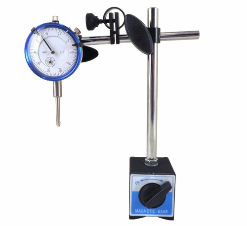

krazymouse Опубликовано 27 марта, 2021 Поделиться Опубликовано 27 марта, 2021 (изменено) 1 час назад, Mask сказал: малейшее несовпадение размера ( две десятых мм уже критично) исключит нормальную работу вилки. сорян, но - чушь, причем чушь махровая. если зажать твою "нормально работающую вилку" за корону и поставив на низ штанов часики, чутка его шевельнуть - запросто окажется, что люфт там легко миллиметр наберет. для справки- 0.2 это плотная офисная бумага. так что сказок не надо тут, ок? объясняю. чтобы дать точность позиционирования в десятые доли подвижной системы сравнимой с парой нога-штанина, необходимо выполнить сопряжение пар скольжения с точностью в пределах 1 сотой доли мм. пластиковые бушинги на это в принципе не способны и никогда способны не будут. и там требуется не пара колечек в 20 мм, а полная длина с названным допуском. даже если допустить фантастическую точность трубы. которой в принципе быть не может-это рядовая труба, особой точностью не блещущая. она не нужна ей, эта точность - бушинги и прочее эластичны. и еще. если сделать вилку, которая таки будет отвечать описанным требованиям-она не сможет работать при любой нагрузке, сколь-либо отличной от строго продольной. клинить ее будет. но это уже мои домыслы. Изменено 27 марта, 2021 пользователем krazymouse 1 Цитата Ссылка на комментарий Поделиться на другие сайты Поделиться
