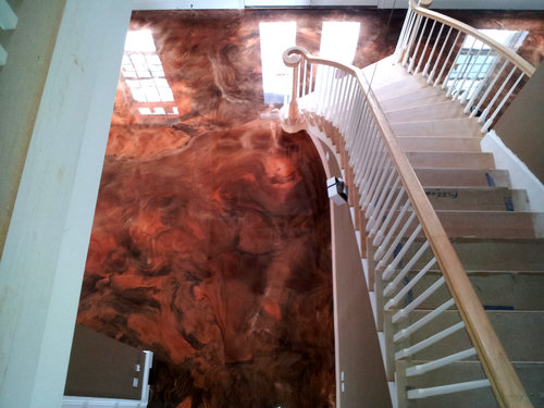

Nomad Опубликовано 3 февраля, 2017 Поделиться Опубликовано 3 февраля, 2017 Ну пол я надеюсь не потрескается) По сути заморочка сейчас только с выбором реализации пола. Запили такой: Цитата Ссылка на комментарий Поделиться на другие сайты Поделиться
