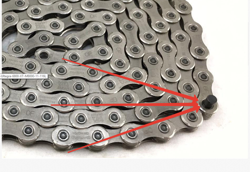

Тимофей Опубликовано 13 марта, 2017 Поделиться Опубликовано 13 марта, 2017 в чём разница цепей KMC X9-73 и KMC X9-93? взаимозаменяемы ли цепи срам, шимано, КМС? как внешне отличить цепь которую не соединяют с помощью выжимки? для езды без экстрима есть ли смысл покупать дорогущую цепь? Цитата Ссылка на комментарий Поделиться на другие сайты Поделиться
krazymouse Опубликовано 13 марта, 2017 Поделиться Опубликовано 13 марта, 2017 (изменено) в чём разница цепей KMC X9-73 и KMC X9-93? взаимозаменяемы ли цепи срам, шимано, КМС? как внешне отличить цепь которую не соединяют с помощью выжимки? для езды без экстрима есть ли смысл покупать дорогущую цепь? 1. материалы и вес. то же самое, что деор и ХТ. старшие модели обычно более выносливы. 2. совместимы любые цепи по количеству передач. 3. у нее не будет выжатого пина. любая цепь может быть соединена замком(убираешь выжатый пин и ставишь замок). из 9х цепей замок в комплекте имеет вроде бы только срам. 4. более дорогая трансмиссия, как правило, ходит дОльше. есть ли смысл платить за это - тебе решать. Изменено 13 марта, 2017 пользователем krazymouse Цитата Ссылка на комментарий Поделиться на другие сайты Поделиться
Енотовод Опубликовано 13 марта, 2017 Поделиться Опубликовано 13 марта, 2017 У большинства цепей KMC замок в комплекте. 2 Цитата Ссылка на комментарий Поделиться на другие сайты Поделиться
krazymouse Опубликовано 13 марта, 2017 Поделиться Опубликовано 13 марта, 2017 У большинства цепей KMC замок в комплекте. все срамы имеют замок. КМС я не встречал в комплекте, но я их мало видел. шимана замки отрицает, похоже, так же, как промподшипники. лично я предпочитаю цепи шимано с замками срам или КМС. 1 Цитата Ссылка на комментарий Поделиться на другие сайты Поделиться
