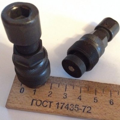

Drew Опубликовано 21 февраля, 2018 Поделиться Опубликовано 21 февраля, 2018 Каретка пусть остается, новую куплю. У съемников шатунов один типоразмер? Или есть разновидности? Цитата Ссылка на комментарий Поделиться на другие сайты Поделиться
U-man Опубликовано 21 февраля, 2018 Поделиться Опубликовано 21 февраля, 2018 вроде один был и называется не съёмник, а выжимка шатуна 1 Цитата Ссылка на комментарий Поделиться на другие сайты Поделиться
FAZer Опубликовано 21 февраля, 2018 Поделиться Опубликовано 21 февраля, 2018 вроде один был и называется не съёмник, а выжимка шатуна 121тысяча результатов за выжимку и 58 за съемник :) Цитата Ссылка на комментарий Поделиться на другие сайты Поделиться

LEWUI Опубликовано 21 февраля, 2018 Поделиться Опубликовано 21 февраля, 2018 вроде один был и называется не съёмник, а выжимка шатуна У меня валяется такой съемник, если нужен обращайся. Цитата Ссылка на комментарий Поделиться на другие сайты Поделиться
